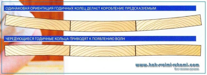

насчет щита, давай те посмотрим какой рекомендуется взять материал, понятно что влажности до 10%, ровный , без сучков и пороков древесины, но и расположение годовых колец , если можно отбирать материал то лучше набрать правильных брусков ,
скорее всего у вас на картинке, слева почти все бруски, так пилят, потом отбирают нужное, хлам на продажу
что думаю я, как располагать лаги, да это не щит, это не панацея, это вообще практически ничего, но мелочь, маленькая , но почему бы и нет.
вот щит , смотрите как расположены годовые кольца, т.е. при коробление каждая тянет в своём направление но в итоге все остается более менее ровным

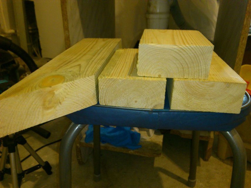

Вот мои лаги.
Мастер сказал, что выбрал лучшее из того что у нас продается.
что и требовалось доказать, это практически самое худшее что можно взять из ствола дерева
как думаете, что выбрал мастер? смотря по карте распила, тонкий кругляк распазгали как могли, а сердцевину не годную к столярке и домостроению отправили в продажу Bez_nazvaniya11.jpg.c63de5dec722c9305d05e5f2d8edf2da.jpg

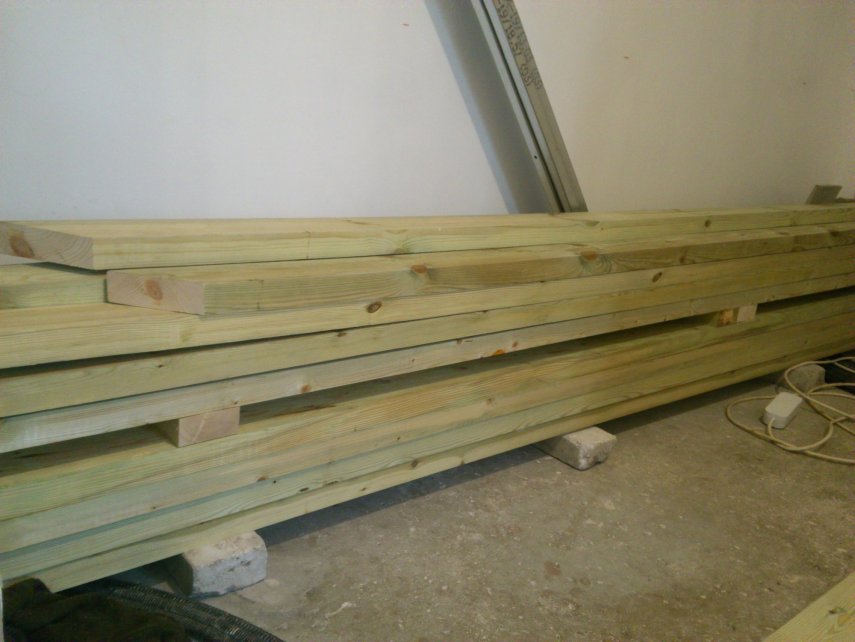

вы даже храните материал не правильно, его от этого ещё больше ведёт, а про влажность дерева наверное можно помолчать
А как правильно?
Влажность должна быть нормальная. Так как дерево из сушилки.
стандартно, ровно в плоскость и без прогибов первый ряд, а затем через прокладки каждый ряд
Первый ряд у меня так и лежит - на кирпичах. Они одной толщины. Плита перекрытия ровная.
Прокладки между остальными рядами добавлю.
