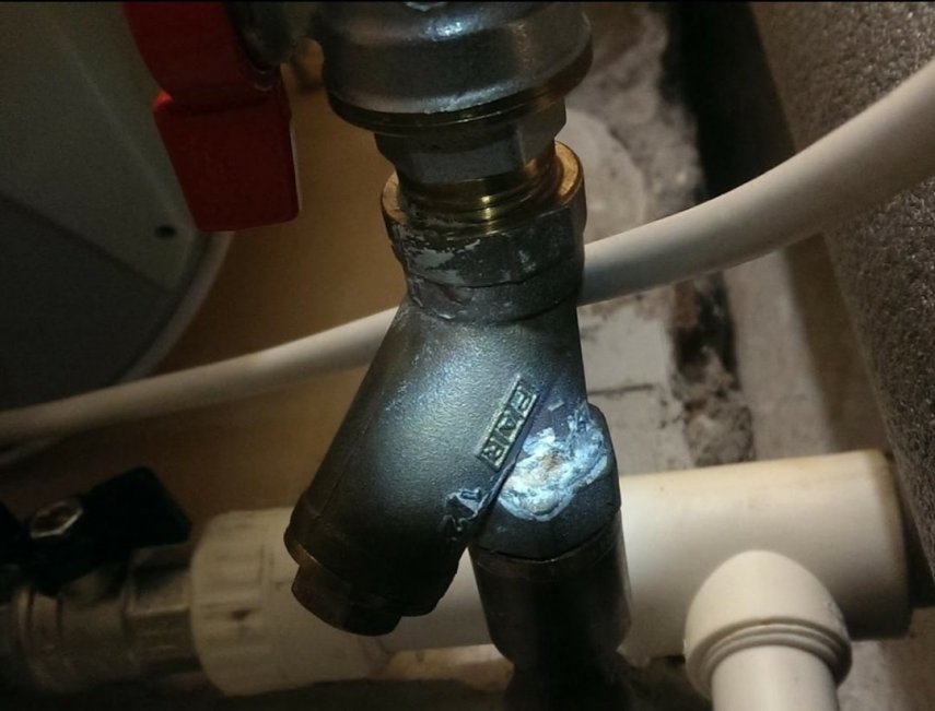

IMG_20200615_184152
@Technik-san Во-первых, 300 мкг/л никеля это за год в типичной квартире за десять грамм никеля - откуда там столько? :) Во-вторых, свинец как раз для того, чтобы выщелачивание цинка уменьшить.

Только этот - Фильтр промывной FAR 1/2"H 100 мкм 25 бар и до 95 °С с манометром. А вот грязевиков в ассортименте по приведенной ссылке хороших нет, даже грязевики FAR я бы и то не порекомендовал. На фото как раз и виден начавшийся процесс вымывания (выщелачивания) цинка.
В своей практике я применяю бронзовые косые грязевики Oventrop, если уж речь идёт о сверх надёжной сантех. арматуре.
