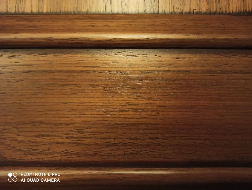

Здравствуйте. Помогите пожалуйста с подбором матового лака для входной двери. Местами с истечением времени дверь с матовым лаком стала приобретать глянцевую поверхность (локальные пятна). Обычная затирка. Можно ли частично наносить матовый лак на глянцевые пятна? Будет ли он отслаивается? Какой лак наносился изначально, я не знаю. Какой матовый лак лучше выбрать?
А просто потереть пятна мягкой тряпочкой с обезжиркой для начало. Просто я не вижу смысла в мат лаке, если глянец можно заматировать той же нулевкой, без нажима
Ну может не нулевкой, а кой нибудь пастой полировочной
Sano, Спасибо. обезжириватель помог. Вот только в чем его секрет? Дело в том, что некоторые пятна пыли оставлены от спирта. Обезжириватель это та же кислота, по идеи поверхность должна быть ещё более глянцевая, а эффект то как раз матовый. ?
От чистого спирта пятен не остается, не зря им протирают оптику , а обезжириватель растворяет пятна, по эффекту такой же растворитель только слабый, а то что поверхность матовая это родная поверхность, очищенная )))
Sano, до этого как раз протер спиртом, и сделал поверхность ещё более глянцевой (испортил). Воспользовался Вашим советом насчёт обезжиривателя, но понял ситуацию по своему. Нанес обезжириватель Azelit. Растер его. Подождал 10-15. Образовались белые пятна. Первая мысль, которая мне пришла... Та ну на...х... ? В течении 20 минут эти пятна стёр мягкой тканью. Поверхность стала снова матовой, и пятна удалились от обезжиривателя.
Секрет в том, что обезжириватель это НЕФРАС -нефтяной растворитель лёгкой фракции. (Это не кислота) . Он проявляет некоторую умеренную агрессивность в отношении данного лака (скорее всего полиуретанового или алкидно-уретанового), разрушая верхний слой лака; вот такое микроразрушение в масштабе нескольких микрон и создаёт матирование. Матовость - это мелкая "неровность", размером несколько большая, чем длина волны падающего света. Если эти неровности меньше длины волны света, то поверхность глянцевая. Точно так же проявляет себя ацетон в отношении многих пластиков, например, матируя оргстекло. Если бы Ваш лак был на основе нитроцеллюлозы, то спирт так же бы заматировал поверхность.
