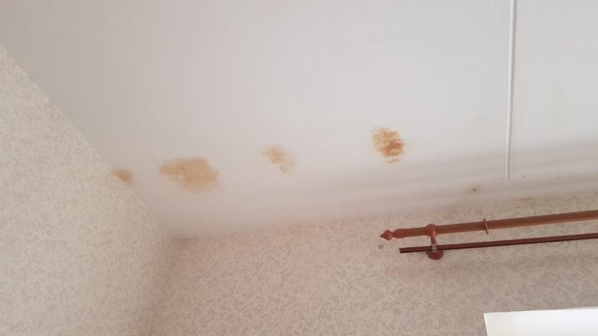

Жёлтые пятна на потолке
  • 5 недель спустя...
Желтые пятна как правило образуются после того, как вас залили. Или протечка труб между перекрытиями. Однозначно связано с водой. Как устранить. Способ неприятный, но эффективный. Залезаете на стремянку, в руки посудину с раствором хлорки и посудную губку. Мочим губку в хлорке и промокаем пятно. Процедуру придётся повторить неоднократно. На лицо - обязательно маску надеть и не матерчатую, а специальный респиратор, а то можно так надышаться, что попадёшь в реанимацию. На руки, понятное дело, перчатки.
