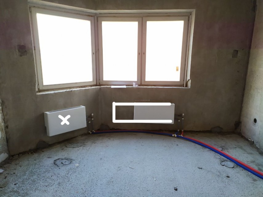

Стоит ли послушать ремонтников и вместо двух радиаторов, сделать один под большим окном?
Подскажите пожалуйста, на картинке думаю всё понятно что предлагают. Стоит ли так делать, не будет ли хуже? Читал что радиатор убирает холодный воздух от окна, а тут получиться под одним окном его нет, зато под другим более широкий
Под ДВА окна надо ставить ДВА отопительных прибора.

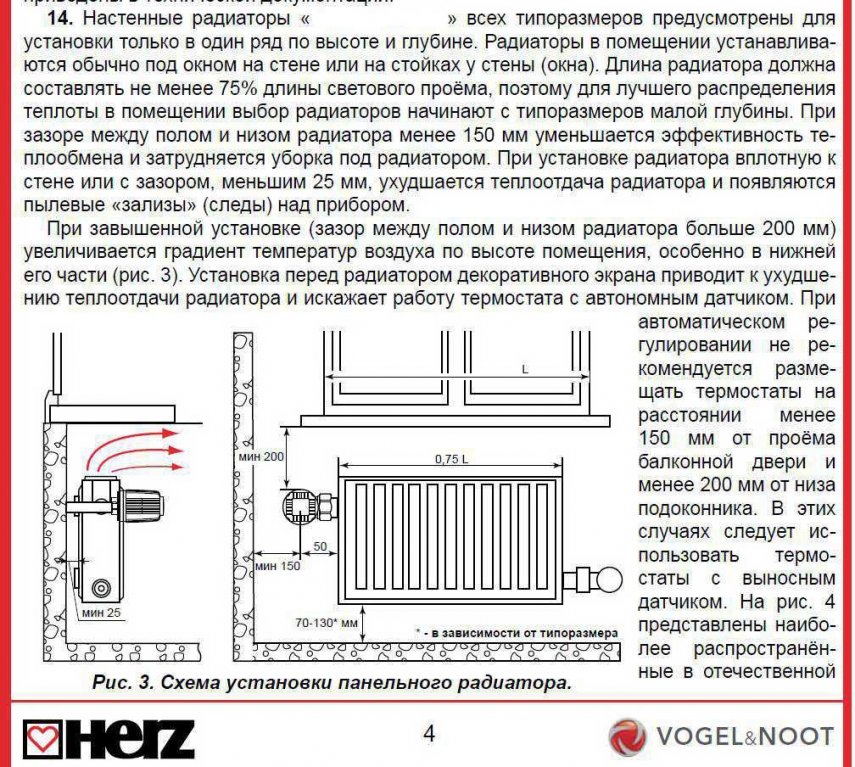

- Длину отопительного прибора следует определять расчетом и принимать, как правило, не менее 75% длины светового проема (окна) в больницах, детских дошкольных учреждениях, школах, домах для престарелых и инвалидов, и 50% - в жилых и общественных зданиях.
