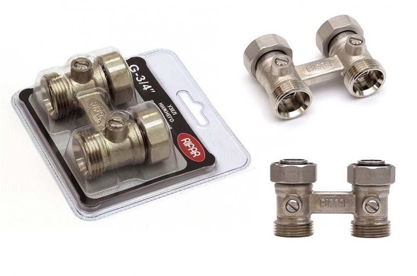

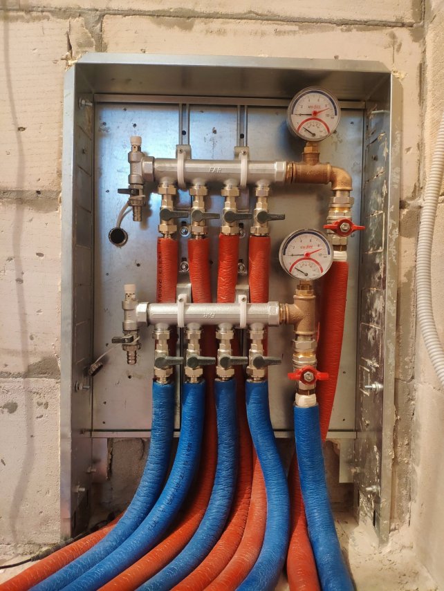

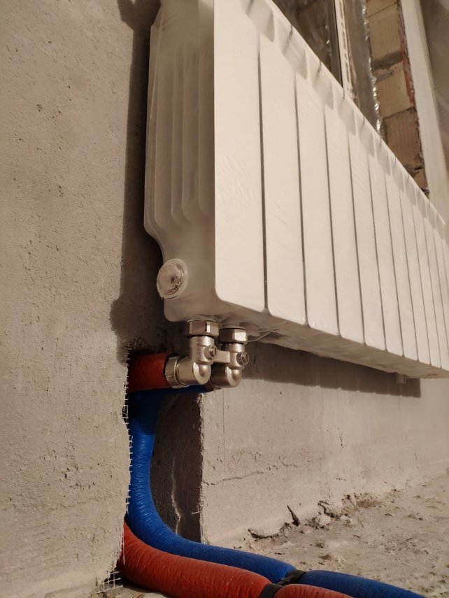

Подскажите пожалуйста, трубы Rehau Stabil 20ка, радиаторы биметаллические Rifar с нижним подключением и мультифлексом Rifar G3/4 евроконус, коллектор FAR 3/4 евроконус:
1. Какое соединение на трубу купить к радиатору? (и аналог от Stout если есть для экономии)
2. Какое соединение на трубу купить к коллектору? (и аналог от Stout если есть для экономии)
3. Зачем ставить 2 воздухоотводчика на оба коллектора и эти краны? (видел вообще без них и с одним на верхнем коллекторе, надо понять нужны ли нам вообще)

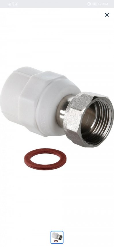

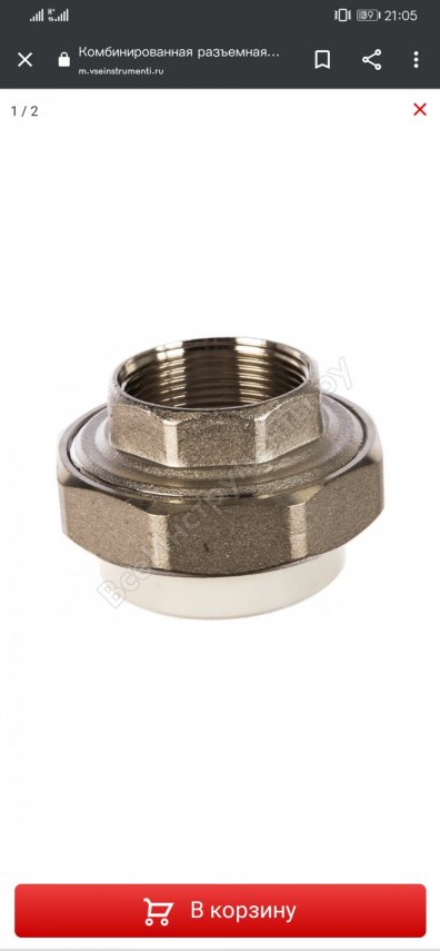

Подскажите пожалуйста. Можно ли сделать переход с коллектора под евроконус на пропилен американками или нужно обязательно использовать переходник на плоскость и вот такие под гайку переходники?

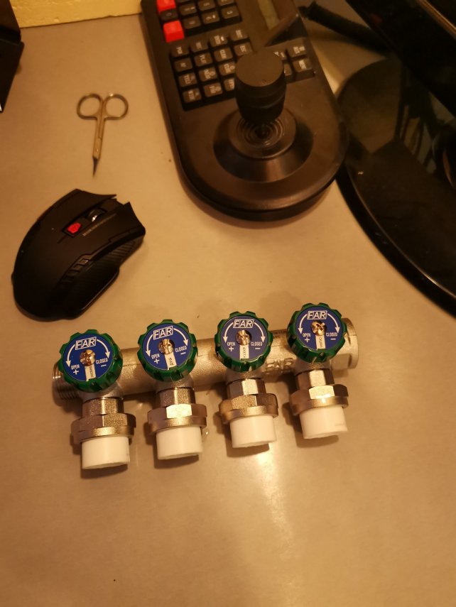

Коллекторы уже куплены. В квартире в которой живем сейчас так же ставил коллектора, в общем удобно, понравилось, но там я вообще на неразъемные соединения сделал не подумав. Купил американки в этот раз, а потом увидел другое иешение с накидной гайкой. Вот теперь думаю, можно оставить американки или нет. Давление воды не сильно большое. Меньше бара, но с насосом может будет 2.

@Вася - если уже куплен коллектор, тогда оба варианта можно и использовать. Но есть нюанс - лучше будет использовать под соединения американок прокладки FAR из EPDM
