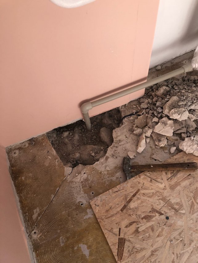

Здравствуйте, разбила пол, а теперь не знаю что с ним делать:)
Дом панельный, последний этаж, если это имеет значение. В месте возле трубы (где сейчас дыра) был горб, из-за этого я не смогла присверлить плиту ОСБ, поэтому я просто разбила пол и теперь вот не знаю, чем заделать. Делаю сама и посоветоваться не с кем. Может быть это просто можно залить цементом?
Трубу ПЛОТНО оберните чем-то мягким, но достаточно плотным типа прокладки под ГКЛ профиль, вспененной подложки под ламинат и т.п. общей толщиной миллиметров 5, сверху скотч, и залейте любым раствором строительным, какой попадется, кроме наливного пола, конечно - протечёт. После монтажа пола обрежьте в уровень (не сильно задевая трубу! :)) и поставьте отражатель.
