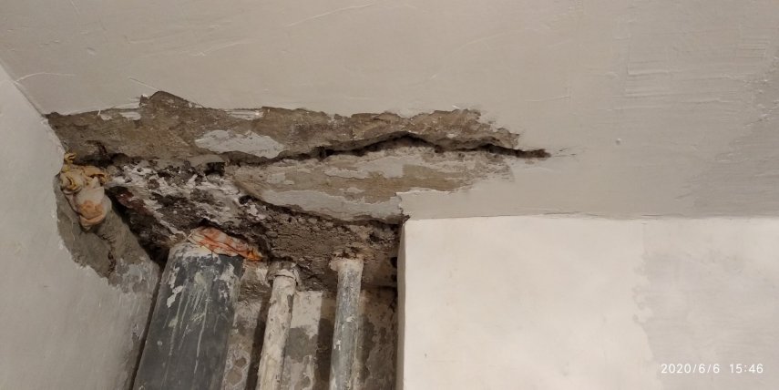

Трещина в ванной комнате на потолке

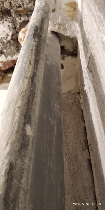

Здравствуйте. У меня возникла такая проблема (см. фото). Эти трещины в ванной комнате были скрыты потолочной штукатуркой. От соседей по малейшему пустяку через эти трещины течет все ко мне. Подскажите пожалуйста, чем это можно заделать так, чтобы раз и навсегда ?
Что бы к вам ничего не текло, соседи сверху должны сделать у себя гидроизоляцию
Именно так. Гидроизоляция со стороны с отрицательным напором (со стороны, куда течёт) занятие довольно нетривиальное и, как правило, бесполезное - течь будет в обход. :) Лекарство называется "ищем, как подать в суд на залив и выполняем".
соседи сверху должны сделать гидроизоляцию в ванной, а вам можно заделать трещины и заштукатурить. Однако, если сверху проблему не устранить, то на штукатурке это все скажется потом.
ставим под залив уже ненужную, но еще ценную вещь (например старую технику, которая валяется в кладовке и ждет когда ее выбросят) и требуем возмещения ее повреждения)))))))
Если штукатурка цементная и правильно нанесена - не скажется.
Ещё лучше неисправную... :)
