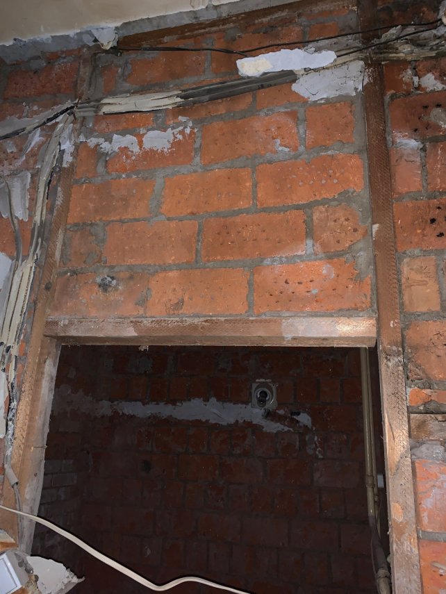

Добрый день, уважаемые участники!
Посоветуйте, что делать. После снятия слоя старой штукатурки обнаружили, что дверные проемы в туалете и ванной обрамлены деревяшками. А на них сверху держится кирпичная перегородка.
Вопрос: надо ли это сломать, по-другому как-то обрамить проем и потом сверху оштукатурить? Или можно оштукатурить то, что есть и так и оставить? Может кто-то сталкивался ранее с подобным?
Стоит Вся эта конструкция довольно крепко, уже более 60 лет дому. Но мало ли... опасаюсь за надежность.
Фото прилагаю.
D5B75596-7F1B-43EF-8D92-556E1EC3BFEC
Судя по состоянию "деревяшек" они ещё столько же простоят. Скорее всего их правильно обработали качественными пропитками (made in USSR). Следов механического повреждения то же не видно. Так что я бы не переживал - заново оштукатурил и всё. Но один ньюанс всё же есть - стык дерева с кирпичной кладкой - на них всегда образуются трещины - наложите фасадную сетку.

Отвечу так. Можно заштукатурить и эту перегородку в четверть кирпича ( на выходе получим сантиметров 8-9 после штукатурки с двух сторон), а можно снести и возвести новую из того же газоблока ( на выходе получим 8-9 см) но штукатурки уйдёт в разы меньше, можно возвести из пазогребня ( 8 см) его вообще можно не штукатурить ( главное подготовить основание хорошо).
вообщем вариантов много. Откровенно говоря я бы сломал и сделал без бруса, чтобы больше не возвращаться к этому вопросу. А если рассуждать с точки зрения прочности, эта конструкция переживет ещё наших детей)))))
Ещё такой нюанс, с точки зрения звукоизоляции кирпич (а если ещё и цементная штукатурка...) предпочтительнее всего пенобезобразия и пазогребня, так что я бы оставил.
С этой точки зрения да.
но это проем в санузел, я так понимаю)) и есть вероятность того, что после выведения углов там места станет намного меньше)))
