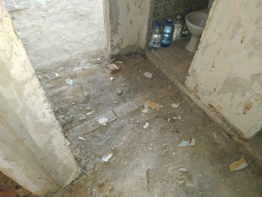

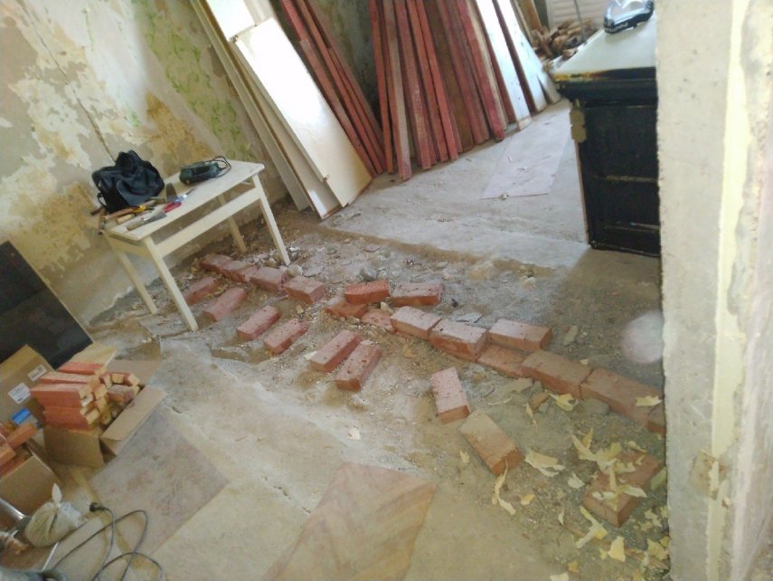

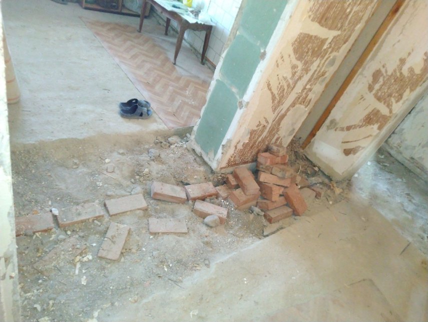

дом блочный, 1990 года, 9 этажей (мой 6й). в планах стяжка. При вскрытие пола нарисовалать такая картина : пространство между плитами, шириной примерно в метр, засыпанное типо песком, идет вдоль всей квартиры, глубина в кирпича 3 примерно (не копался там еще). Можно ли делать стяжку (а то еще провалится под тяжестью)? если да, то как, прям на этот песок или все выгрибать и заливать чем -то другим (опять же вес еще увеличится) Приветствуются советы РЕАЛЬНО ЗНАЮЩИХ людей.

Там монолитная плита, залитая "по месту", тоньше пустотных стандартных. Спокойно лейте. Песок можно не выгребать, можно облегчить, заменив на пенопласт...
