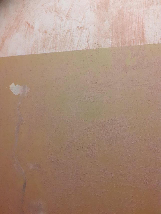

Вот фото стены, на краску мастер нанес бетоноконтакт и говорит что плитка будет держаться, но видя как краска сыпится местами и легко отдирается я засомневалась

Краску просто покрыть БК недостаточно, проверено, как минимум её надо зачистить, зацарапать, а то и удалить. Плитка на плитку опять же с оговорками
Так так, под Краской финишная шпаклёвка которая размокнет и отвалится, тем более уже сыпется.
В общем, это всё надо счищать

Учтите не только краску но и шпаклёвку счистить дочиста
Ну краска как я поняла нанесена просто на стену на бетон без шпаклевки, квартиру сдавал застройщик уже с такими покрашенными стенами, краска откалывается под ней просто бетоная стена без шпаклевки
На фото белая стена там где краска, думаю что тонкий слой шпаклёвка там есть
