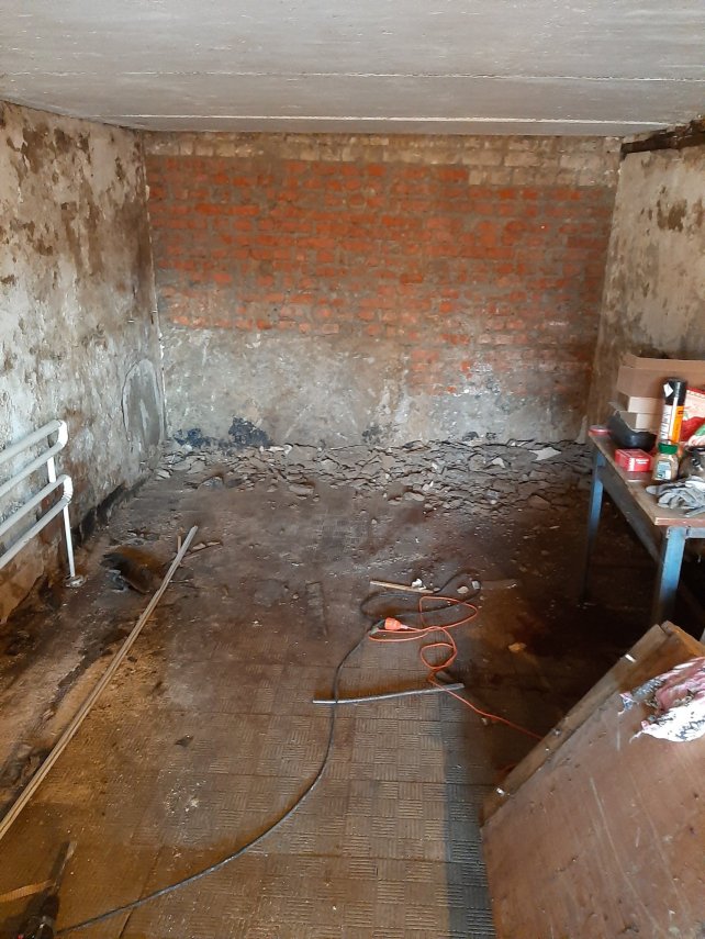

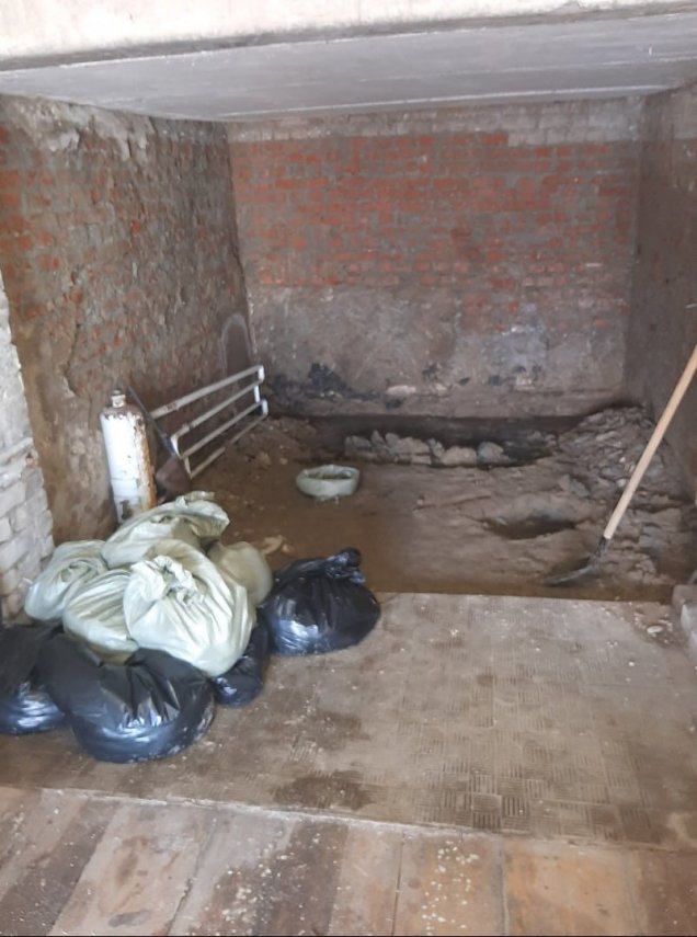

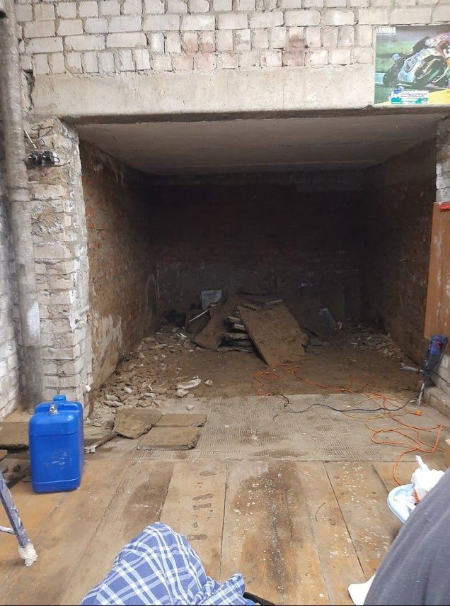

Суть проблемы такова. Часть гаража находится под дорогой, грунтовые воды, кирпичная кладка пропускает воду, стоит постоянная владность, часть стены влажная, снял старую шпаклевку со стен, поднял пол, убрал подушку из песка, все влажное, на полу плита. как и чем исправить это безобразие.

@Виталий9891 Прежде всего надо определиться, не приходит ли стенам хана от влажности. Особое внимание на кладочный раствор в швах. Если Вас все устраивает, то далее ключевые слова "гидроизоляция с отрицательным давлением воды". Не сильно дёшево. Есть такие штукатурки (цементные покрытия, ремонтные смеси). Скрепа и т.п. Также есть гидроизоляция и обмазочного типа такая (полиуретановая лучше), но там проблема в том, что она в основном наносится на ровное сухое основание, с мокрым не зацепится, запузырится. В стены после этого ничего крепить будет нельзя - только по принципу стеллажей.
Теоретически есть и вещи вроде инъекционной гидроизоляции, то есть можно стену снаружи или в толще пропитать, но дешевле может оказаться построить гараж заново.
На проникающие обмазки типа Пенетрона, Кальматрона и т.п. внимания не обращайте - это по бетону, и то по свежему.
Изнутри гидроизоляцию довольно дорого и сложно сделать, чтобы потом что-то крепить к стену, придется устраивать защитную стяжку, а это реально трудоемко и дорого. По хорошему наплавить битумно-полимерную ГИ в два слоя снаружи и после утеплить XPS, чтобы защитить от промерзания и образования конденсата.
