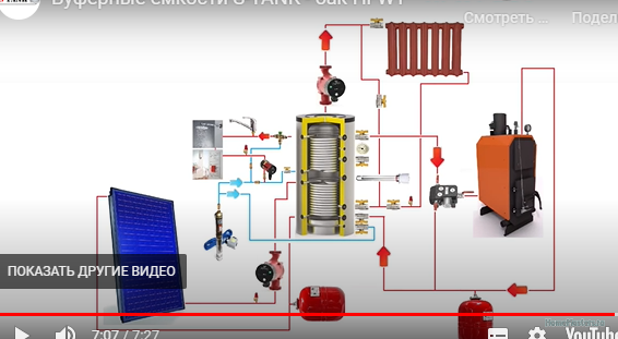

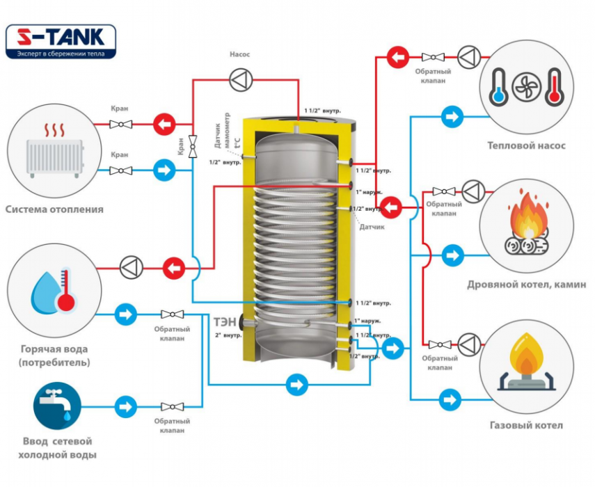

Собрался менять ГВС и отопление в доме, буду покупать теловой насос, позже ставить солнечный коллектор, и завязать это все в бойлере косвенного нагрева. Попался вроде как неплохой вариант Бойлер косвенного нагрева S-Tank hfwt (Не разу ни реклама, беру новый с рук). Нарисовал примерную схему подключения всего оборудования, а потом открыл схему бойлера и увидел то, что мне сейчас не понятно.
Я думал, что через контур косвенного нагрева нагревается вода в самом баке и через накопитель подается на остальные узлы, а тут наоборот.
Подскажите, пожалуйста, эта схема нормальная? Как быстро в таком случае будет происходить теплообмен и не будет ли вода недостаточно горячая в конечном итоге?
А вот на этой схеме модель с двумя контурами, и солнечный коллектор подключен непосредственно в сам контур. Тогда опять же вопрос, смогу ли я потом через теплообменник запитать солнечный коллектор в бойлер с одним контуром?
