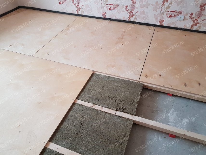

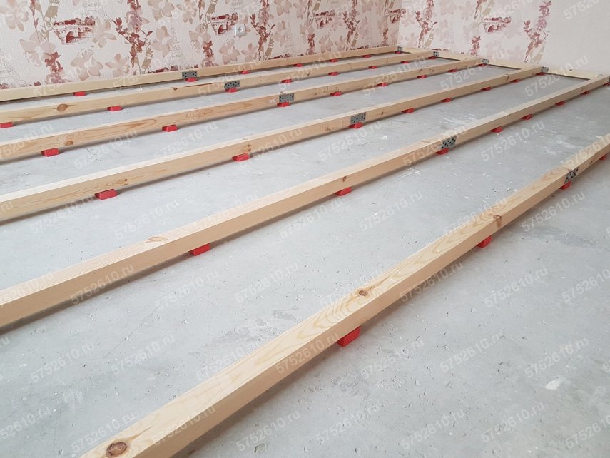

Убирать песок ни в коем случае нельзя - засыпка и обеспечивает звукоизоляцию (без нее будет существенно хуже). Что нужно сделать - это заменить старые лаги на новые. Под лаги укладываются виброизолирующие опоры для снижения передачи ударного шума (топот, падающие предметы, передвижение мебели), а между лагами - звукопоглощающие плиты для изоляции воздушного шума (голоса, телевизор, музыка). Сверху выполняется настил из листов фанеры или ОСБ в два слоя - так будет лучше для звукоизоляции (масса и герметичность конструкции) и пружинить такой пол не будет!

А как его не убирать, меняя лаги? Песок же между ними. Лаги лежат на песке. Тогда песок убрать дочиста, проложить новые лаги на виброизолирующие опоры и песок вернуть между лагами? Или между лагами слой песка, и слой звукопоглащающих плит? Не совсем понятно. На картинках неска нет, не пойму куда его...

Не надо. Можно просто переложить этот же (в основной части материалов) пол, только уже с виброразвязкой.
Песок прекрасно служит опорой для лаг. Да-да, это официальная технология. Хотя можно и заморочиться иными прокладками.
