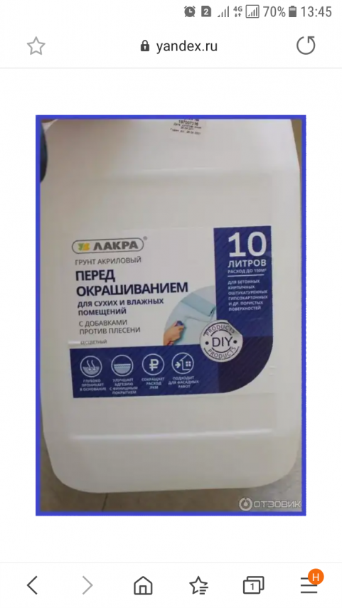

Прошу помощи...купила две грунтовки на выбор лакра под покраску с добавками от плесени и Клео антиплесень грунт концентрат....Наш мастер смешал их...можно ли так делать и чем нам это грозит? Ремонт в комнате.
Нужно лишь почитать про состав этих грунтов, если он схож, то ничем.
Хотя позиция мастера странная, мог бы и по отдельности нанести эти грунты.
То что концентрат это ничего, тем более 1к2 всего то, он уже разбавил другим грунтом, главное состав, основа должна быть одной.
Не парьтесь, смешивать можно даже дисперсии на разной основе похожего назначения, лишь бы оно коллоидную стабильность не теряло (не сворачивалось).

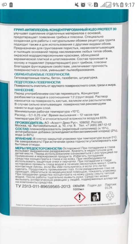

Screenshot_20200806-091754
А это клео
Извиняюсь, но очень волнуюсь опасно ли это т.к дети...а когда грунтовал запах был...вот и думаю может это плохо
Запах будет во время работ, должен выветрится, а так они одинаковые судя по всему, да и в целом в большинстве своём грунты одинаковой рецептуры, кроме специальных грунтов
Все подобные грунтовки в России имеют одинаковый химический состав: разбавленный стиролакрилатный латекс. На противогрибковые добавки не обращайте внимание - это антисептики, предназначенные исключительно для предотвращения брожения во время хранения! Никакими выраженными антисептическими и фунгицидными свойствами они не обладают.
