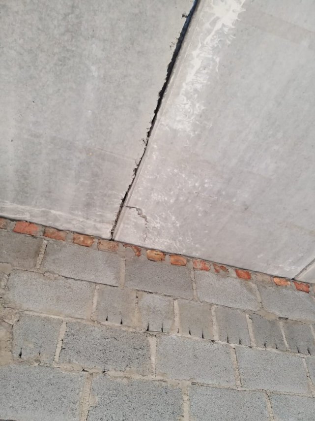

Здравствуйте, нужен ваш совет, при транспортировке у одной плиты с краю откололся кусок, арматура не оголилась, рабочие эту плиту установили, не чревато это в будущем?

Это похоже стандартная пустотная плита перекрытия, там с торцов отверстия есть, а пусть даже и монолитная. Нет, такое повреждение вряд-ли чем то чревато. Этот место заделать ремонтным составом, по простому цемент с очень мелким песком или готовую смесь. Я думаю вы видели как проходят трубы отопления или канализации в домах сквозь такие плиты, это сейчас аккуратно их сверлят насквозь, а раньше ломом долбили дыру в 3раза больше чем надо, я это к тому насколько прочны такие плиты к локальным повреждения, да и арматура целая, она то как раз и несёт всю нагрузку.
А вот шпоночные пазы между плитами надо заделать аккуратно и прочным раствором. Очень поспособствует отсутствию трещин на потолке.
