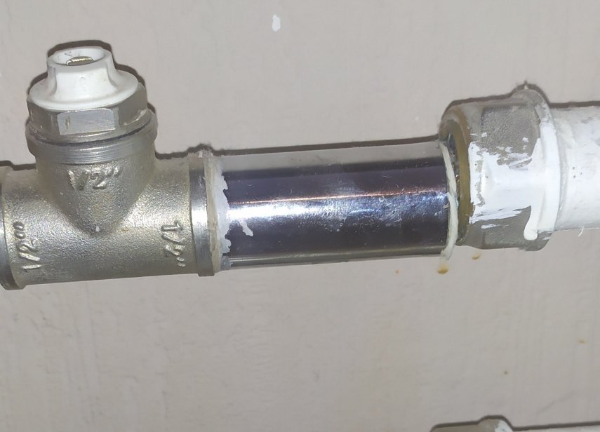

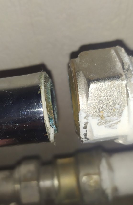

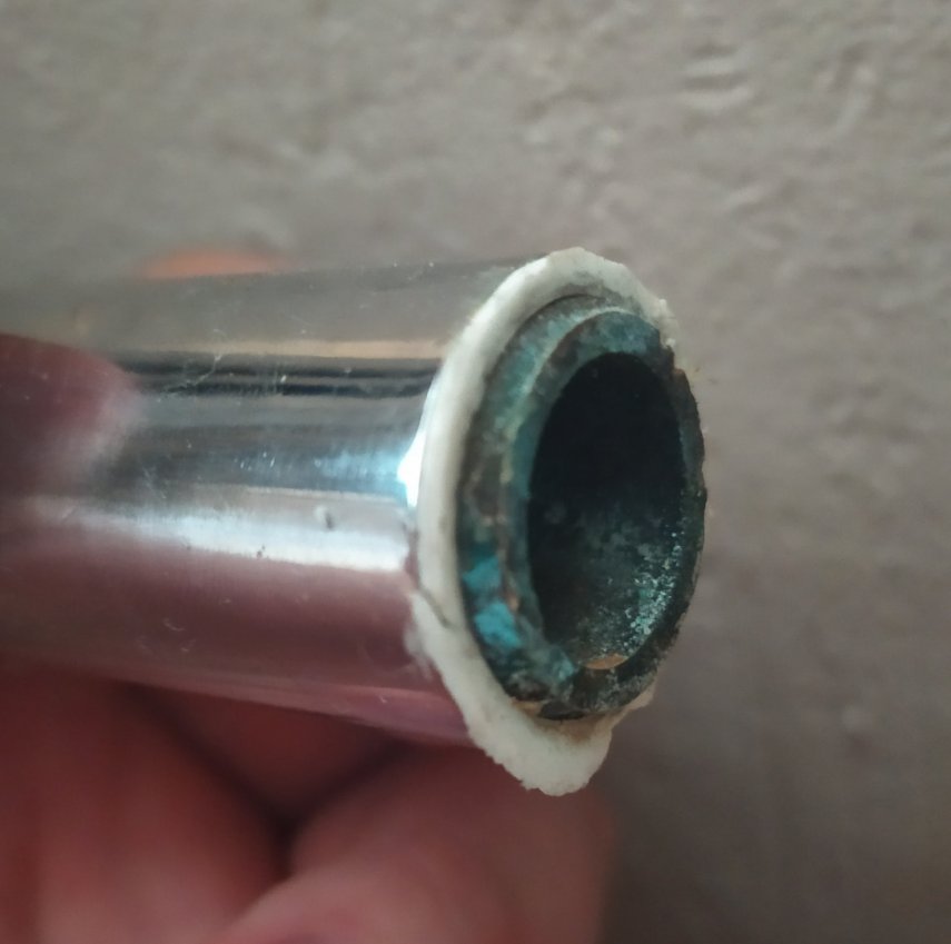

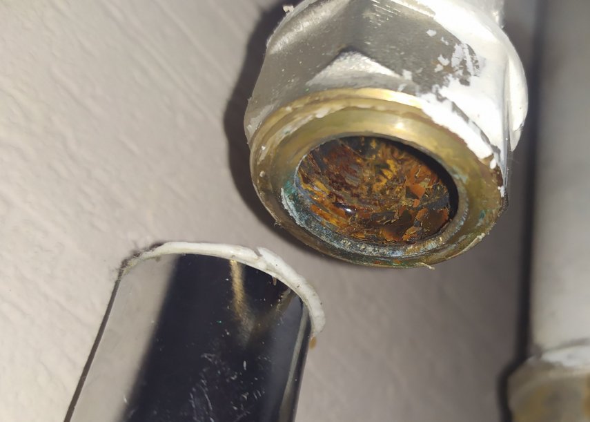

Добрый день! Очень важно узнать мнение людей, который разбираются в теме сантехники и отопления. Суть заключается в том, что в начале прошедшей зимы у моего тестя в квартире произошел прорыв системы отопления, в следствие чего был причинен ущерб его квартире и соседей снизу. Квартиру приобретали у застройщика "под ключ" в 2016 г (дом 2015 г. п.), соответственно все внутренние коммуникации были выполнены им же. Никаких изменений в конструкцию не вносили, квартира вообще стояла несколько лет пустая. Была досудебная экспертиза - согласно которой указано, что виной всему были или некачественная муфта valtec или резкий перепад давления в системе, что привело к разрыву. Сегодня сам решил посмотреть место течи и появилось много вопросов. Во-первых, вот эта хромированная деталь вообще является частью муфты valtec? И как она вообще могла держаться до аварии? Накидная гайка (справа) внутри пустая, там только можно нащупать трубу на которую она накручена, следов резьбы вообще нет, только ржавчина. Слева труба вообще, как будто болгаркой спилена, тоже никаких намеков на резьбу, белый герметик только. Если ли у кого нибудь схожий опыт, возможно ли компенсировать ущерб за счет застройщика или производителя лопнувшей детали?
