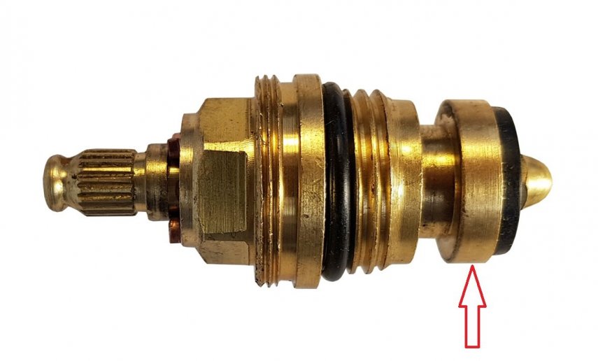

никак не могу нагуглить, все не то находится. ситуация наверняка знакомая всем: вода перекрывается нормально, но когда начинаешь открывать, долго крутишь, но вода не идет, потом резко открывается, чтобы уменьшить, опять приходится некоторое время накручивать назад до какого-то момента, когда в небольшом диапазоне можно уменьшить поток, если переборщил, опять надо накручивать на открытие долго.
в чем причина?
Скорее всего соскакивает ходовая подвижная часть. Не знаю, как она по научному называется. Покажу на фото.
Возможно, это случилось из-за того, что пережали буксу при закрытии и та часть выпала. Там есть уплотнительное кольцо. Оно должно быть спрятано, как сейчас на фото.
Ну что значит соскакивает? Там все на месте. Вот. Правда, колечки на фото сняты, износились (подтекало из-под штока), воду перекрывало отлично, а вот "люфт" замучал.
buksa
Аа, у вас немного другая конструкция буксы) Старого образца. Ну а менять хоть пробовали? Они недорого стоят. Должно помочь...
я то поменял на керамическую (хотя с ней тоже пришлось повозиться). но очень хочется понять физику процесса, такскаать.
