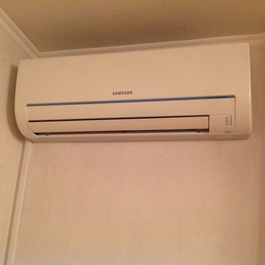

Подскажите, как снять переднюю крышку внутреннего блока кондиционера Самсунг AQ07X?
Вижу, что есть два самореза - выкрутить их и что делать дальше, как снять крышку?
Вот такой
да у всех в принципе одинаково, под заслонкой где фаски два самореза, может быть ещё один под крышечкой с права, и сзади сверху защёлки.
@эдян Спасибо
После откручивание саморезов, снимать, поднимая низ крышки или сдвигать ее вверх?
