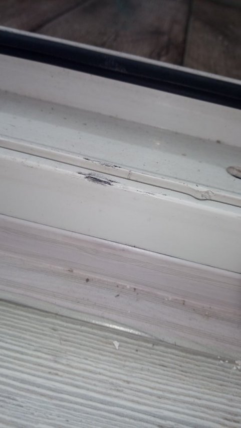

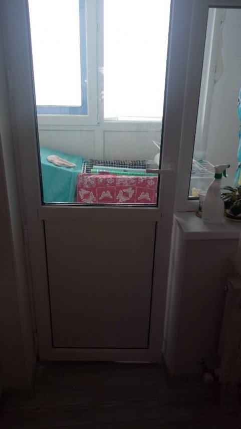

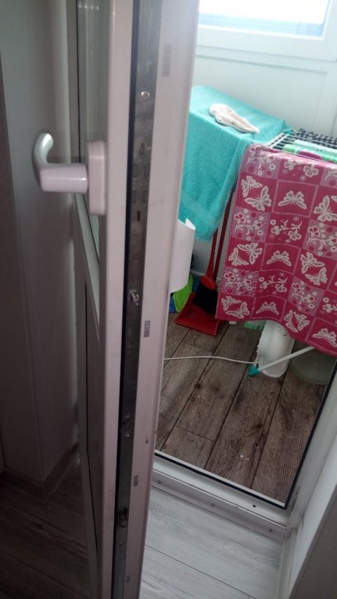

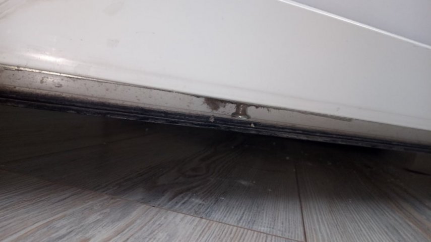

Здравствуйте, есть железно-пластиковая дверь, которая закрывает балкон, мы её часто закрываем и открываем, и в один день она перестала закрываться вообще. Пытаясь её закрыть понял, что проблема в нижней части двери, верхняя часть хорошо заходит. Скорее всего проблема в низу двери, выпирающая железяка снизу не заходит в родное место, она упирается в пластик. Помогите пожалуйста, что нужно сделать для решения проблемы? Фото есть. На третьем фото сама железяка которая выпирает.

Просела дверка, надо её поднять, сверху с петельного торца есть регулировка, с неё и начать, посмотрите ролик на ютубе и будет сразу понятно
