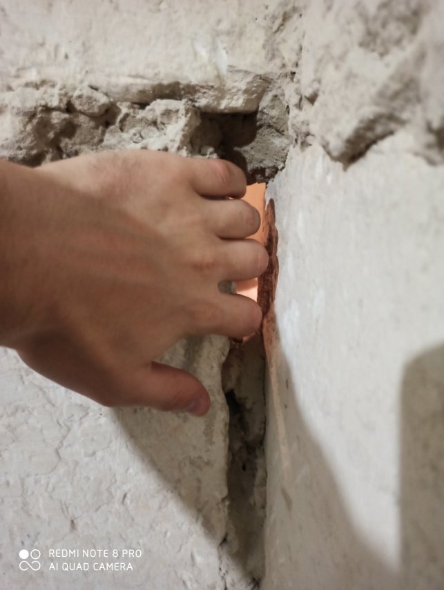

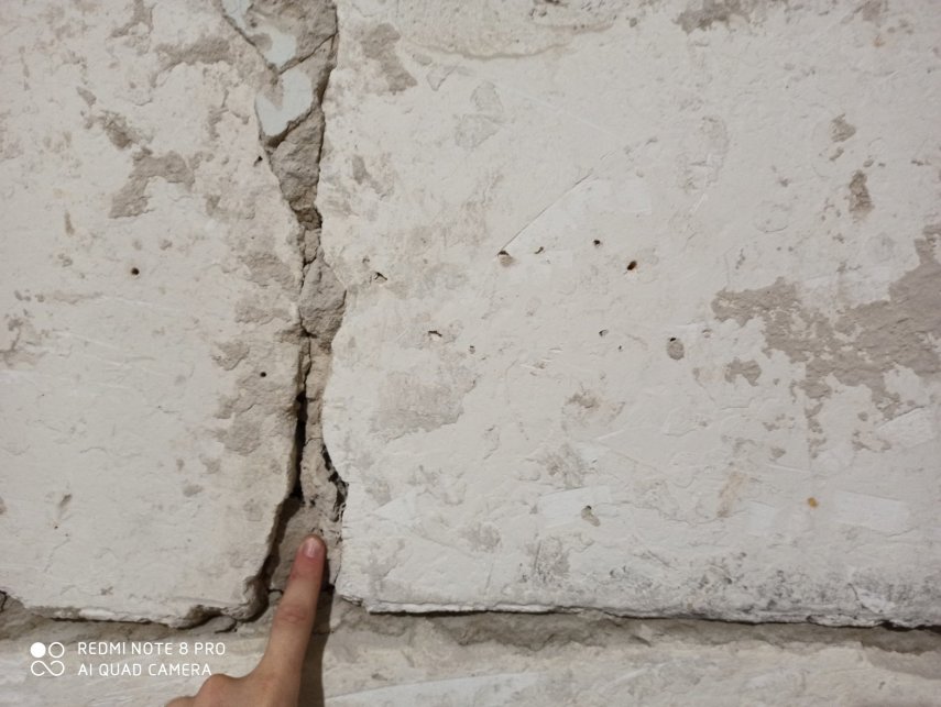

Здравствуйте! Демонтирую старую штукатурку в Сталинке. Подскажите, чем вообще заделывать лучше такие щели. Только штукатуркой, или пенить еще надо (там где рука и видно спальню)?

В первую очередь необходимо определиться есть ли подвижка по трещене, если "дышит" то необходимо заормировать, в том числе с применением арматуры, а после монтаже ее, уже заполнить составом по прочности приближенным к ремонтируемому основанию. Из опыта по гипсу потом работаем LITOGIPS от LITOKOL или по цементному основанию LITOKOL CR 30/300.
