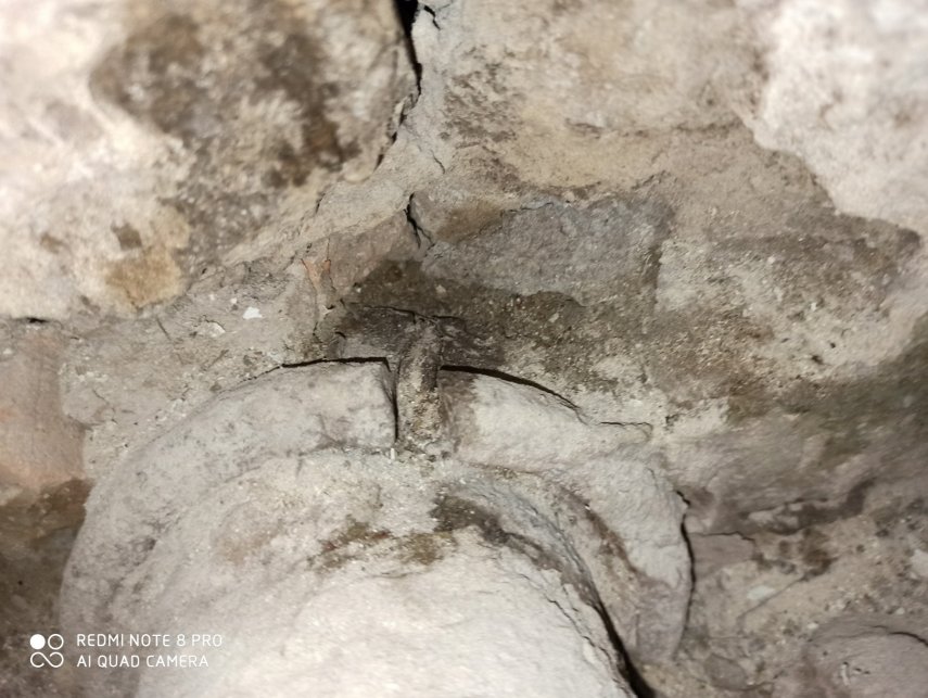

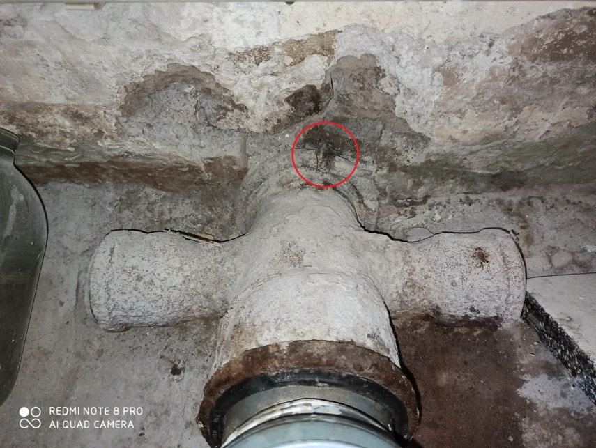

Делаю ремонт у матери в квартире. В санузле на канализационной крестовине на раструбе (которая в стене) сверху есть раскол. Мать говорит, что она уже давно там и не течет. Вот вопрос: может ли эта трещина пойти дальше, если оставить, как есть. Или придется все-таки раздолбать все и переделывать на пластик?

Работает - не трогай! :) Там наверняка все уже разошлось и откололся фрагмент раструба. Причем ещё до того, как его замуровали. Если не течет, то 95% и не будет в обозримое историческое время.
Тем более, что это зона ответственности УК.
Понял вас. Еще и соседка конючится, мол у меня все нормально и ничего менять не хочу и вообще, у меня ремонт!

То есть в случае чего они должны это исправлять? Или губу раскатал?)

Естественно. Это общее имущество многоквартирного дома, оно обслуживается ими.
Другое дело, что для этого они могут очень настоятельно попросить обеспечить к этому имуществу доступ для производства работ, ссылаясь на отсутствие ординатуры по гинекологическому профилю... ;) Поэтому хороший ремонт обычно предполагает либо съёмную стенку перед стояком (не обязательно прямо быстро, просто съёмную, типа ножиком прорезал и снял), либо делается запас плитки...

Понял, спасибо. Да,мне говорили, что могут не просто настоятельно попросить, но и вправе потребовать обесечить доступ.
13 часа назад, MaksimRogov сказал(а):
у меня ремонт!
А ей придется, в любом случае, как будет заливать нижних) Не трогайте, пока работает. Как начнутся проблемы, зовите УК, пусть решают. Правильно человек вам подсказал, это их ответственность. Просто не закладывайте плиткой ту стену. Ведь кто знает, когда придется туда лезть.
