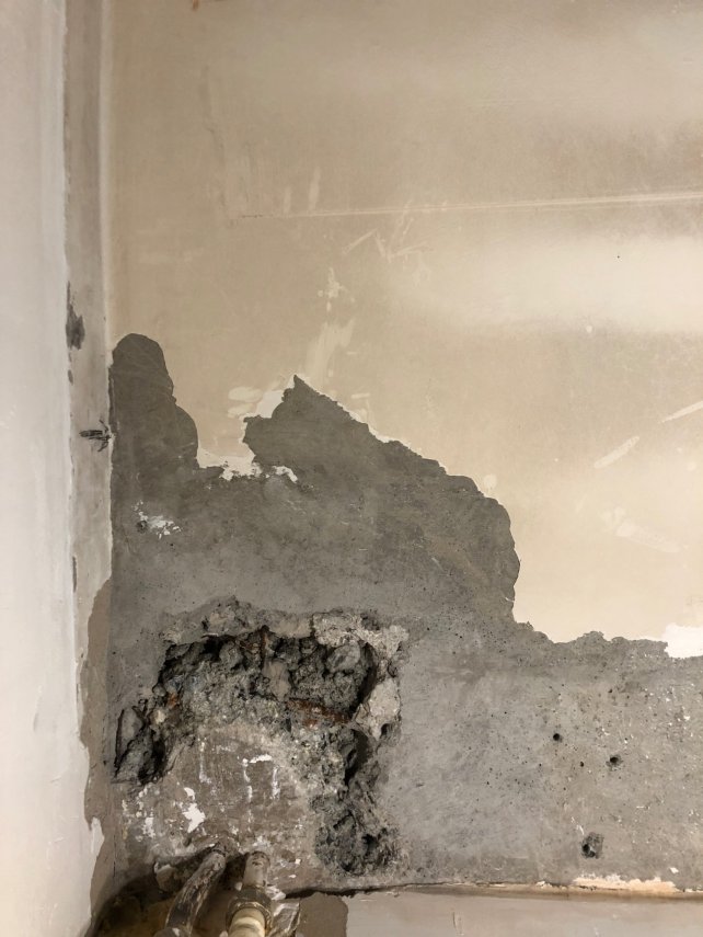

Здравствуйте.Чем можно заделать дыру в потолке,Она заполнена наполовину смесью камней с маленькой арматурой.Будет дальнейшая Установка натяжного потолка со скрытым карнизом.В место этой дырки придётся крепить брус для ниши.

Гипсовой штукатуркой легче всего будет замазать
22 минуты назад, Татьяна Шабунникова сказал(а):
брус для натяжного потолка,и один саморез точно туда попадёт
А зачем саморез именно туда?
Кстати, а что это за трубы? Почему без гильзы?
Честно говоря не знаю.Это до нас так было.Видно что то мудрили, дыру расковыряли.А потом залепили.Жесть какая то.Хотим скрытый карниз сделать и натяжной потолок.Не знаем теперь смогут на сделать или нет.

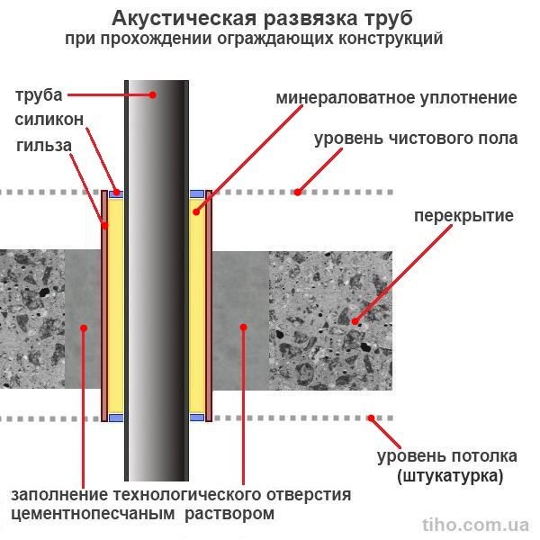

@Татьяна Шабунникова трубы вообе то должны свободно проходить через перекрытия. Для этого гильзы делают. Ну вот типа такого

Ну и брус не обязательно крепить именно в эту дырку. Он же длинный наверное.
@Татьяна Шабунникова я думаю, про нее забыли и просто замазали раствором. Но если там холодная вода по трубам идет, еще куда не шло, но если горячая, то, как вы понимаете, трубы при нагреве расширяются.
