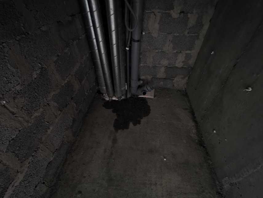

Здраствуйте. Подскажите пожалуйста, всю голову сломал. Вобщем новострой. Девчтый, верхний этаж. Идет стояк воды, вентиляции и канализации. Дурень под них сделали громадную и застройщик не заделал. Заделывали сами как могли все. Зашивать хочу или гипроком или аквапанелью, затем на этой стене сзади будет установлен душ ( кран). Это будет душевая кабина, стены которой из плитки. Имеются 2 коллектора Far под конус. Делать буду сам. Есть опыт пайки пропилена немного и меди, тоже пайка. Под обжим не рассматриваю, знаю, со временем может потечь, если гайки не подтягивать. Подскажите, что надежней? Если потекет мало не покажется, 9 этажей снизу. Будет аквастоп, но все равно. Если медь, тоикак сделать переход с коллектора под конус на пайку? Спасибо.
IMG_20200320_094413

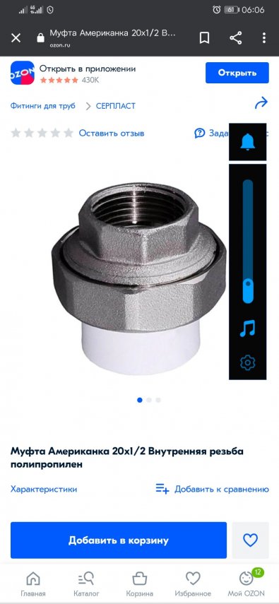

Я понял, что с прокладкой под плоское нельзя. Не могу найти переход под пайку на конус или можно использовать адапетер с евроконуса на плоское. Если же буду использовать полипропилен, можно использовать вот такую американку, накрутив ее с помощью анаэробного герметика?
Screenshot_20210131_060621_com.android.chrome

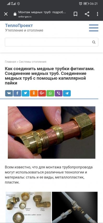

А под медь может тогда лучше будет первое соединение вот такое сделать под обжим, а дальше га пайку перейти?
Screenshot_20210131_062120_com.android.chrome
