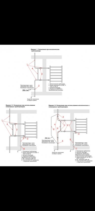

У кого есть опыт и какие последствия подобных заземлений пс когда нет возможности поставить муфту , п нужно накручивать на резьбу и прижимать гайкой

Картинка безграмотная.
Электрохимическая коррозия происходит из-за прохождения тока между металлом и электролитом, именно при этом происходит разряд или заряд ионов, то есть эта самая связанная с током химия. То есть, у нас могут быть такие случаи (в том числе и одновременно):
(1) по стояку течет ток, ответвляется в ПС, и оный проходит не просто через воду в ПС, а через металл ПС, для чего входит и выходит из металла ПС вблизи его выводов (а иногда и не только вблизи - из-за поляризации бывает, что граница металл-электролит имеет большое сопротивление и ток идёт вглубь ПС);
(2) ПС с чем-то проводящим соединён, с чем не соединён стояк, и ток шурует в это проводящее из стояка через ПС.
На картинке как раз вероятно создаётся случай 2. Если стояк, вода в нем, имеет потенциал, то ток с радостью пойдет через показанное зануление в ПС. Причем и через нижний вывод, где стоит сгон-вставка, то есть больше через сгон. И через верхний, а тут ток пойдет как раз через материал ПС. А это харам.
Да и случаю 1 в отношении верхнего вывода ПС эта схема не препятствует.
По хорошему надо на обоих входах ПС поставить сгоны, соединить их между собой (это главное - чтобы ток не шёл по ПС; это для случая, когда ПС ни к чему не подсоединён). А уже опционально с точки зрения коррозии ПС (и даже нежелательно, если ПС не будет ни с чем больше электрически соединён) - соединить эти сгоны с защитным занулением в щитке, и с ПС...
А вот юридически, если производитель требует заземления ПС по гарантии, тогда пусть даёт схему, и/или руководящий документ и т.п., и делать строго по ним. Так надёжнее. Ну или сделать как получилось, если таких указаний в гарантийных документах нет, то это будет легально.
Тогда заземление скорее вредно. Но Вас должен интересовать больше юридический аспект. Если есть четкие указания - выполняйте их. Нет - поставьте хомут или шайбу (ну типа клеммы под винт изобразить, только очень большого диаметра) на резьбу с припаянным проводом 4 мм2 к щитку, и пусть подавятся.

Screenshot_20210420-121722_Mail
Вот ответ от производителя по подключению
В моем случае стояки ПП и в ванной зеведен СУП от застройщика 6 мм2.
Но т.к. пс с нижним подключением и труба в стене то возможности поставить муфту нет и при разговоре с производителем он посоветовал накручивать на резьбу и прижать гайкой
