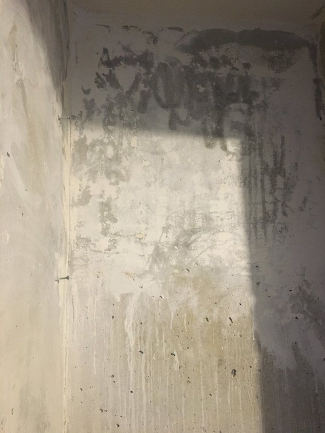

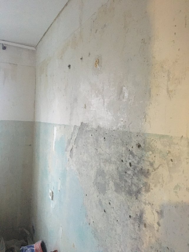

Добрый день! Подскажите пожалуйста, что может быть на стене(побелка, шпаклевка) очень трудно и плохо размывается, шпателем тоже плохо подаётся. Хочу прошпаклевать и поклеить обои, нужно ли это все счищать? Либо можно загрунтовать и шпаклевать?

Скорее всего это шпаклёвка, если водой не смывается и не разбухает от сырого, то просто грунтует с про сушкой слоев на два раза и шпаклевкой проходите.
А это нормально, что она на пол стены от пола примерно 1.7м и до потолка, водой очень тяжело моется.
