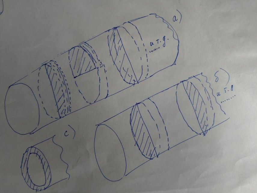

Теперь к сути. Все остальные приточные клапаны (а-ля КИВ-125) (да и бризеры) в качестве шумоизоляции канала предлагают шубку из некоего вспененного материала, типа, комби - и от шума и для теплоизоляции (на рисунке вариант С). Как-то тоже не верится, что дыра в стене, даже обложенная по периметру шубкой сможет что-то шумоизолировать. Если делать самому, то есть задумка в канал закладывать полукруги-шайбы из некоего шумогасящего (отражающего) материала либо с шагом в 90 гр. (на рисунке вариант А), либо сразу 180 (вариант Б), чтобы не было прямого пути прохождения звука. Количество шайб подобрать опытным путем.
Жизнеспособен ли такой вариант (понятно, что теряется половина проходного сечения канала)? Подобным способом (только с несколько иной формой шайбочек) делают переточные клапаны для дверей (см. вложение). Если жизнеспособен, то из какого материала делать шайбы? Ясно, что вспененные полиэтилены и полистиролы не прокатят. Если из жесткой акустической ваты, то не очень хочется получать срывающиеся микрочастицы ваты в легкие, да и как ее потом от пыли чистить?

Да уже понятно, что никто ничего не ответит. Применяю классический вариант трубчатого шумоглушителя. В стене заказываю алмазное бурение - диаметр сверления 160 мм. Он закрывается накладками снаружи и внутри, больше уже проблематично скрыть. Внутри - труба для вентиляции 100 мм. с множеством отверстий 20 мм. (по размеру конического сверла), вокруг один-два слоя тонкого нетканого агроволокна, затем мотаем до плотного заполнения лен (межвенцовый утеплитель), можно вырезать шайбы из акустической ваты. Длина канала в спальне - 70 см., изнутри оголовок от приточного клапана Norvind Pro. Такой глушитель неплохо поглощает средне-высокие частоты. Низкие (ниже 200 Гц) - никак не поглощает...
Такой же глушитель, только длиной 30 см. использую перед клапаном Овен-250, который, как оказалось, практически не глушит средне-высокие, но неожиданно справляется с низкими (за счет переотражений в свой конструкции?), и в комбинации они дают средний эффект по всем частотам. Это на кухне.
Все измерения проводил на коротком куске глушителя 30 см. Как только сделаю длинный глушитель для спален в 70 см., отпишусь (если не забуду), как он справляется со своей основной задачей - глушением детского и взрослого ора под окнами. Плюс у меня еще окна не заменены.

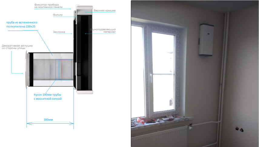

когда озаботился вопросом приточной вентиляции то тоже переживал на тему звукоизоляции и нового пути для уличного шума, но как показала практика даже не прикрытое шумоглушащим коробом отверстие в стене не особо и шумит, по крайней мере создалось субъективное ощущение что однокамерный стеклопакет пропускал звука больше. Ну а шумоглушащий короб делает шум из приточки совершенно незаметным на фоне прочих шумов многоквартирного дома. Коробушку ставил от VAKIO, но конкретно эта моделька внутреннего блока не понравилась, ибо регулятор потока крайне непросто перемещать супруге одной рукой.
Кстати вывод приточки в радиатор отопления не опасен перемерзанием радиатора? по крайней мере в северных регионах.
