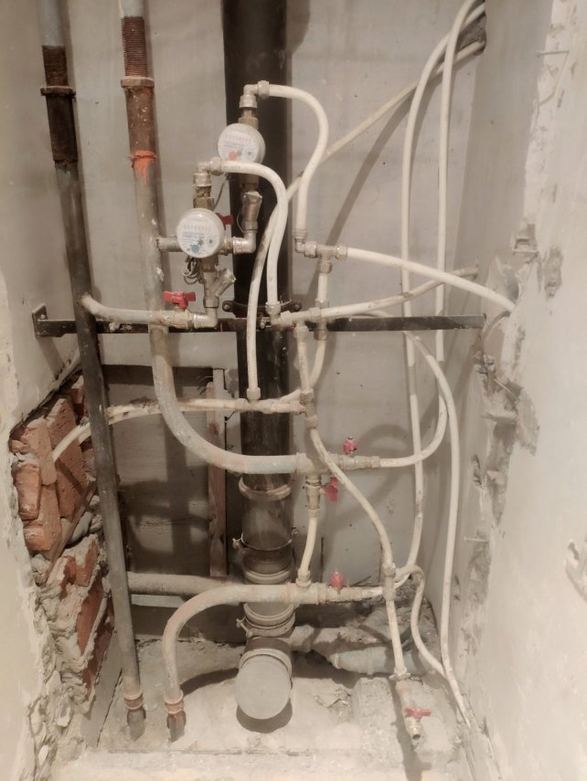

Несколько дней в системе ГВС нет горячей воды (почти холодная). Стояки прохладные, полотецесушители тоже.
Но более тщательные наблюдения позволили воссоздать детальную картину:
не сильно горячая вода ИНОГДА появляется, НО не в стояке (как подразумевает правильная схема ГВС) , а сперва в обратке (в полотенцесушителе).
Потом всё снова остывает.
На стояках соседней квартиры - та же картина.
Что это может быть ?
Если раньше всё было нормально и проблема появилась только сейчас, ищите проблему у тех соседей, кто недавно сделал ремонт. Могли поставить на перемычку стояка ГВС между врезками для ПС шаровой кран, закрыть его и пустить всю общую гор. воду через тонкую 8мм в диаметре МП трубу в свой ПС или таким же образом сделали себе водяной теплый пол в ванной. Либо так сделали давно, но тонкую перемычку забило грязью недавно и только сейчас. Надо искать того, кто поставил этот кран.
Обращайтесь в свою УК - пусть ищут причину и устраняют последствия. Вы ежемесячно платите деньги за коммуналку и являетесь добросовестным покупателем коммунальных услуг и должны получать от продавца этих услуг в лице Упр.Комп. коммунальные услуги хорошего качества - т.е. гор.воду строго определенной Правилами температуры - минимум 65 гр. в точке потребления
Покажите эту публикацию , когда будете общаться с гл.инж.УК

Это может быть только в квартирах по-вертикали( на одном стояке)???
Я упоминала, что на стояке ГВС/полотенец соседних СБОКУ квартир - та же ситуация...
Такое может быть, если в квартире этажом выше и ПО ДРУГОМУ стояку так сделали ? ( на нашем стояке ремонтов в квартирах не было - воду горячую не отключали). А вот этажом выше, сбоку квартира, как раз идёт ремонт.
На рисунке - где " Могли поставить на перемычку стояка ГВС между врезками для ПС шаровой кран, закрыть его и пустить всю общую гор. воду через тонкую 8мм в диаметре МП трубу в свой ПС" ?
Я так понимаю, - перемычке не на стояке ГВС, а на обратке стояка ( на полотенцесушителе)
Неясно тогда , откуда в нашем полотенцесушителе появляется горячая вода ?
Скорее всего, там где идёт ремонт, сделали водяные полы от обратки ГВС (правильное название стояк Т4) и поставили на них насос. Вот когда насос включается, тогда и появляется гор.вода. В любом случае надо обращаться письменно в УК с жалобой
Это может быть даже, если та квартира расположена "на" другом стояке ГВС ?
То есть, на ГВС всех квартир влияет ?
@suoma - у нас может быть даже то, что не может быть )) я же не ясновидящий и по почерку не могу определить схему водоснабжения вашего дома, ваш этаж, кол-во и расположение квартир на этаже и стояков водоснабжения в них. Стояки могут быть разные, а циркуляция ГВС, которую останавливают, может быть объединенная.
