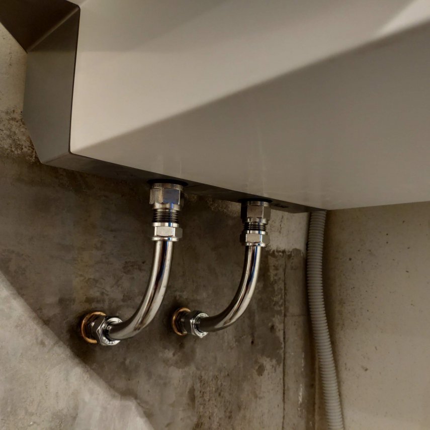

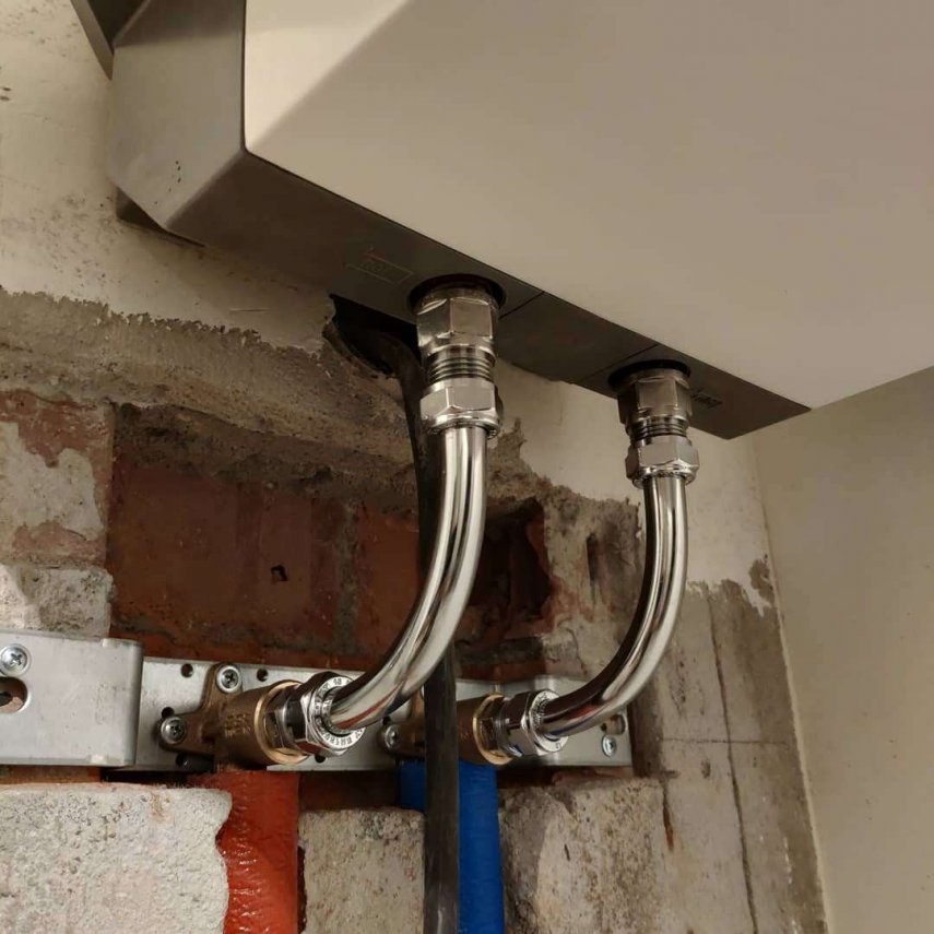

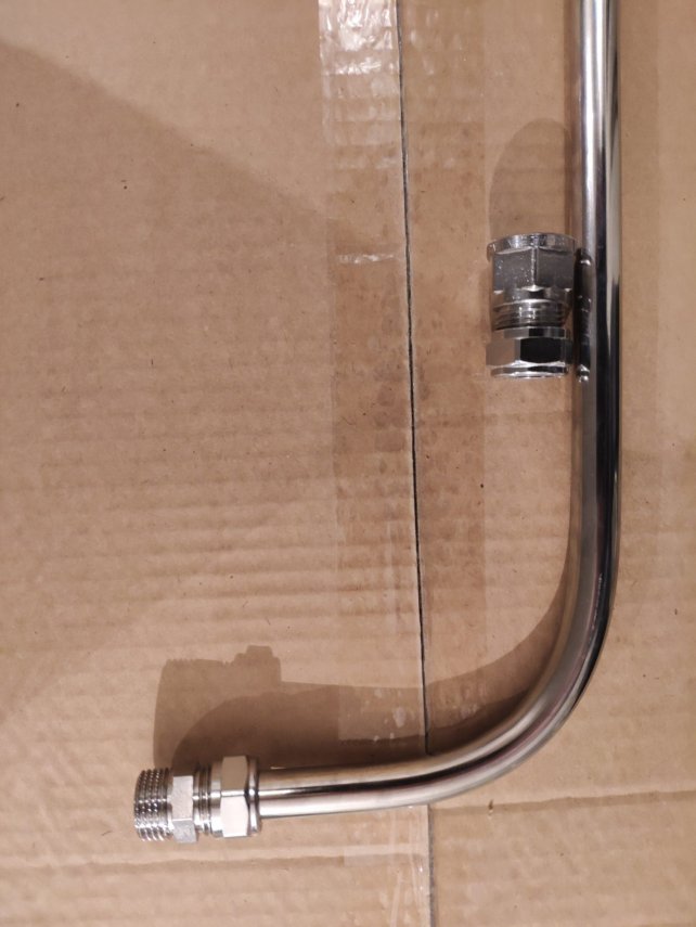

Подскажите, достаточно ли таких шлангов для бойлера или же лучше будет установить жесткие трубки, например, выгнув полипропилен?
Кто то в целом работал такими трубками (цена - 100 грн/275 рублей за 30 см), как у них качество?

@Anton Tsurkanu - набираете в поиске "Разорвало гибкий шланг" , смотрите фото оторванных гибких подводок, читаете комментарии и возмущения пострадавших. Потом меняете на жесткое подключение трубами МП либо Ре-х, либо мягкой медной трубкой, как и я
