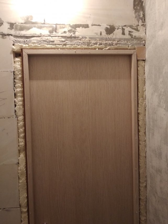

Доброго времени суток уважаемые форумчане, переехал в новостройку появилась необходимость положить плитку в туалете, денег особо нет ( но вы держитесь ) , принял решение что буду сам выкладывать плитку вот только вопрос в одном встал, как положить плитку возле дверного проема ? можете дать совет фото прикрепляю ! Админы возможно напутал раздел не серчайте пожалуйста перенесите если что !! Спасибо за советы !!!

У меня был подобный случай. Дверь стояла ближе к стене и без наличника. Плитка заводилась на 10мм под коробку и входила как раз в четверть (выборку) в коробке. Порог аналогично.
Теперь только обналичку резать.
