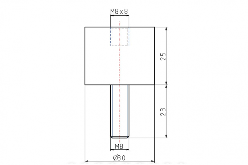

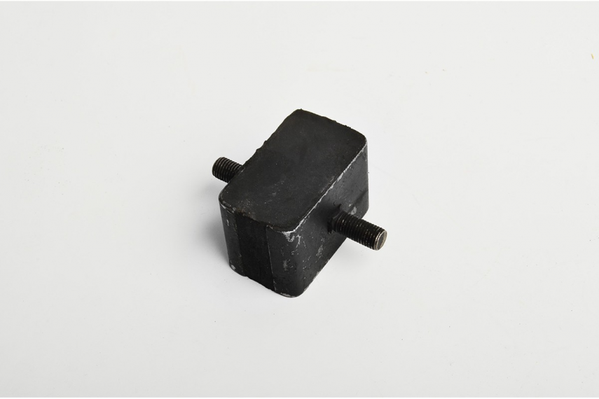

Есть виброопоры промышленные, но они очень плохо на растяжение работают, да и непонятно насколько живучи будут в уличных условиях на Краснодарском солнышке. Не хочется чтоб сплит с них слетел.

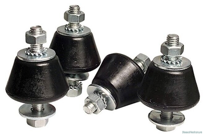

Нашел "специализированные" для внешних блоков, но их еще сильнее ругают за характеристики на разрыв, мол рвутся при затягивании.
Спойлер
