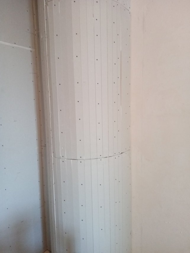

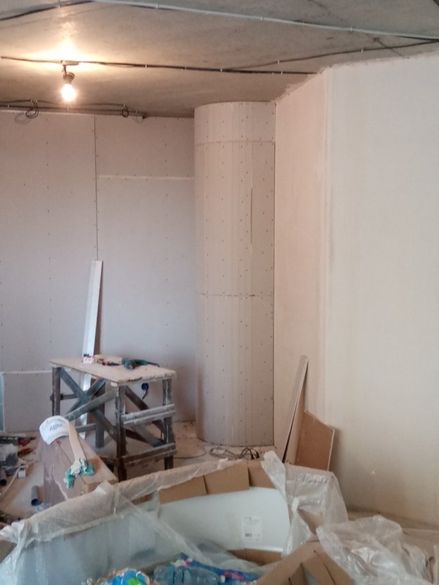

Прошу прощения, нет времени искать по форуму, хотя надеюсь, что эта тема может многим пригодиться. Сегодня закончил-таки это произведение искусства ) Смущают швы между листами и то что болтаются сегменты. Закладных нет. Мой ход действия с ними такой - серпянка с волма-швом, сегменты расшиваются и заполняются "швом". При "финишке" использовать стеклохолст. Но все равно что-то боязно ) Швы без закладных? Расстояние между стоечными - максимум 10 сантиметров. Может вместо "шва" использовать "унифлот"? Ну и самый радикальный вариант ) Штукатурной сеткой все накрыть? ) Может я на лед дую конечно ) Но вот прошу совета, может кто-нибудь с этим сталкивался? Заранее благодарен.

Странно что не выгнули, а сделали надрезами.
Мы такое, грунтуем, и фюгеном затираем, чтоб в швы попал. Затем снова слой фюгена, сразу стеклосетку и сразу фюгеном.
А затем вас или их ждёт долгий процесс доводки этих горбов до ровного состояния
Времени не было просто.
Мысль понял ) Меня смущают швы между листами. Хотя сопряжения между стенами, потолком и полом нет, везде зазоры. Все-таки унифлот и серпянка.
Это эффект фотографии ) Напарник - старый советский штукатур, даже советовал увеличить ширину сегментов. Да я и сам бы легко вывел все.
Спасибо за ответ )
