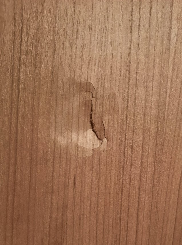

Здравствуйте. Подскажите как заделать вот такую вмятину на двери? Возможно ли это вообще? Менять дверь очень не хочется, потому что точно такую же не найдешь, а это значит что придется менять все межкомнатные двери в квартире... Хочется чтобы вмятину вообще не было видно.

В вашем случае никак. В условиях мастерской ещё можно попытаться.

Но в принципе есть какие-то способы? Я просто сейчас ищу специалиста. Готов заплатить кому-то. Просто это вообще реально? Очень жалко дверь.
Судя по вмятине, дверное полотно с пустотами, значит каркас и на него наклеена мдф и сверху шпон.
Если шпон, то можно подобрать и переклеить шпон, целиком с одной стороны.
Второй вариант, попытатся оторвать мдф, выправить эту вмятину, трещины замаскировать.
Первый вариант затратный, а второй, не факт что получится

Понятно, спасибо. Ну не затратнее новой двери же наверное? Буду искать короче. Надо это как-то решить...
Заполните пустоту — дыру либо полость под трещиной. Используйте монтажную пену, чтобы заделать полую область за дырой в полотне двери. Вставьте трубку в поврежденный участок, чтобы пена прилипла к задней части двери и полностью заполнила пространство внутри каркаса. Используйте эпоксидный наполнитель, чтобы заполнить поврежденную область и привести ее вровень с целой поверхностью. Прикрепите заплатку и покрасьте дверь.

Заплатка будет бросаться в глаза. Покраска тем более.

Судя по фото, дверь не то что бюджетная, а мегабюджетная. Единственная причина за неё держаться, это одинаковая стилистика с другими дверьми.
Поскольку разумными и адекватными усилиями отреставрировать я не считаю возможным, то наверное самым оптимальным будет попробовать не скрыть этот дефект, а акцентированно его закрыть. Как в мультике про Простоевашино, где картина не просто висела, а закрывала дыру в стене.

Дверь совсем не бюджетная. Вам кажется. Просто ее заказывали лет 10 назад. И да - держит в первую очередь общая стилистика. В квартире куча таких же дверей и если эту поменять (а точно такую же не найдешь уже) то придется менять все.

Допустим вмятину как-то заделаешь, зашлифуешь, но пятно то останется. Как его закрасить так чтобы повторить текстуру дерева которая там была?

Масло, а еще как вариант акриловый лак - он также не скрывает текстура дерева, но в отличие от масла ложится относительно равномерно и не подчёркивает текстуру так красиво как масло.

Если только шпон переклеивать...
