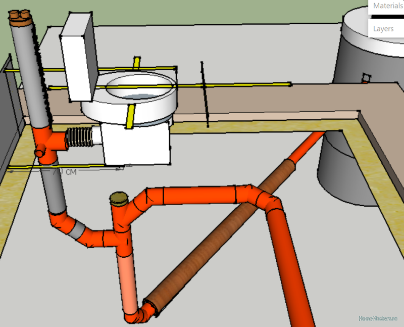

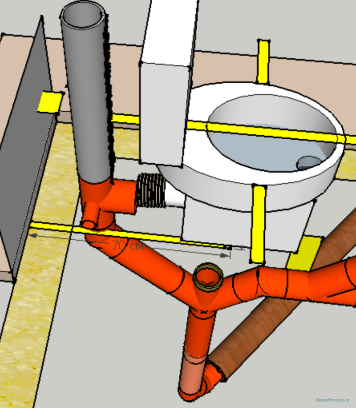

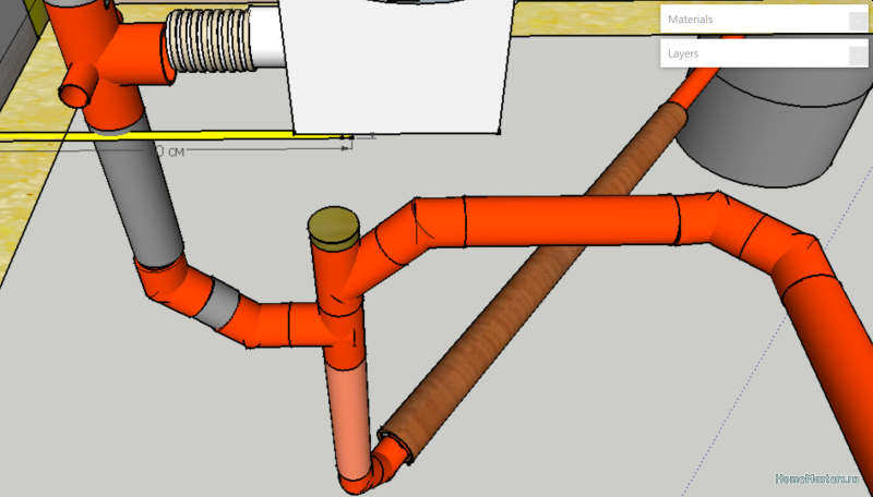

Уважаемые знатоки, пожалуйста подскажите можно ли так подключать унитаз к канализации в частном доме? Есть ли здесь к-л явные ошибки/недочеты? Серая труба сбоку - для чистки, в нее же будет установлен аэратор.
Лучшим и более долговечным решением, на мой взгляд, будет вывод фанового участка на крышу, либо монтаж параллельного закольцованного вентиляционного участка
Очень не хочется дырявить кровлю.
Решением как на картинках (метровая труба с аэратором) пользуюсь во времянке с осени, вроде все в порядке.
Есть ли у Вас к-л замечания к схеме в целом?
В ней все повороты на 90' выполнены при помощи двух поворотов по 45'.

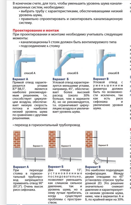

Самое главное - внимательно ознакомьтесь с Пособием по проектированию, которым я поделился выше и тогда снимутся многие вопросы
Я его бегло посмотрел, никаких ошибок у себя не обнаружил.
Но хотелось бы узнать мнение специалистов.

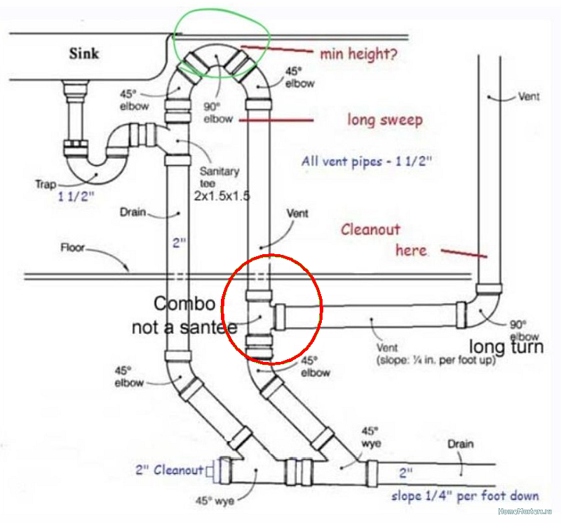

Вот когда будет время не бегло а внимательно посмотреть и вникнуть в суть, тогда и продолжим. Вы даже в последнюю картинку не вникли и не сделали для себя вывод, что подключать именно к верт. стояку надо не через косой тройник, а через прямой.
Речь об узле, выделенном красным?
Забыл указать что трубы от бетонных колец до вертикальной, той что выходит прямо под унитазом, уже проложены и засыпаны грунтом, до них теперь не добраться.
