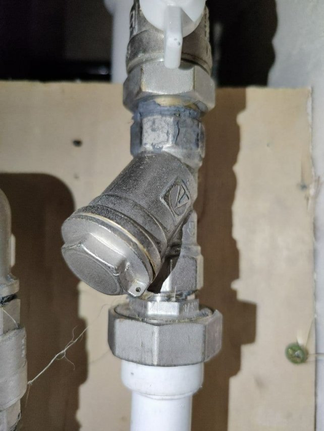

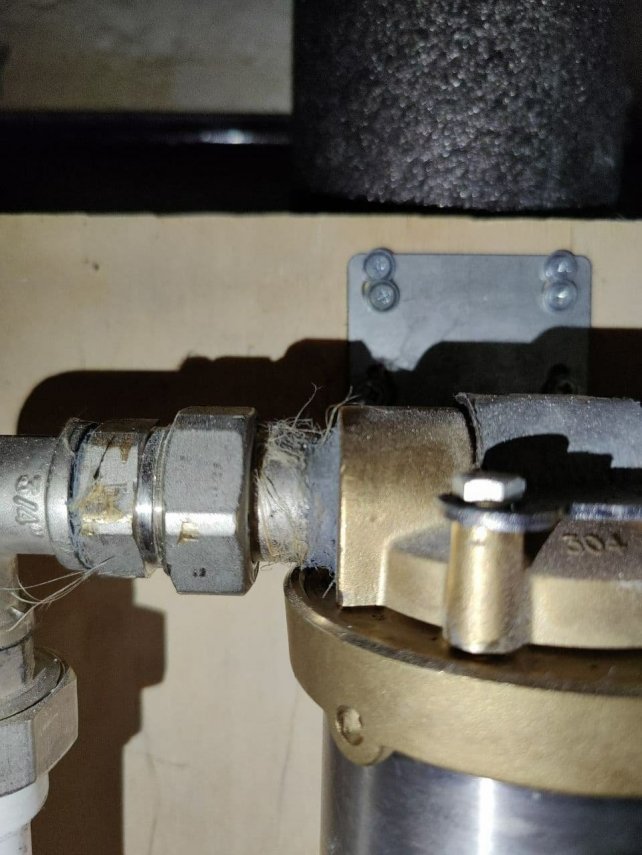

Такое соединение труб нормально?

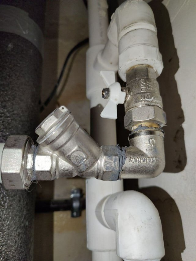

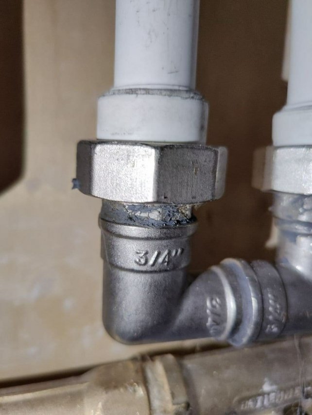

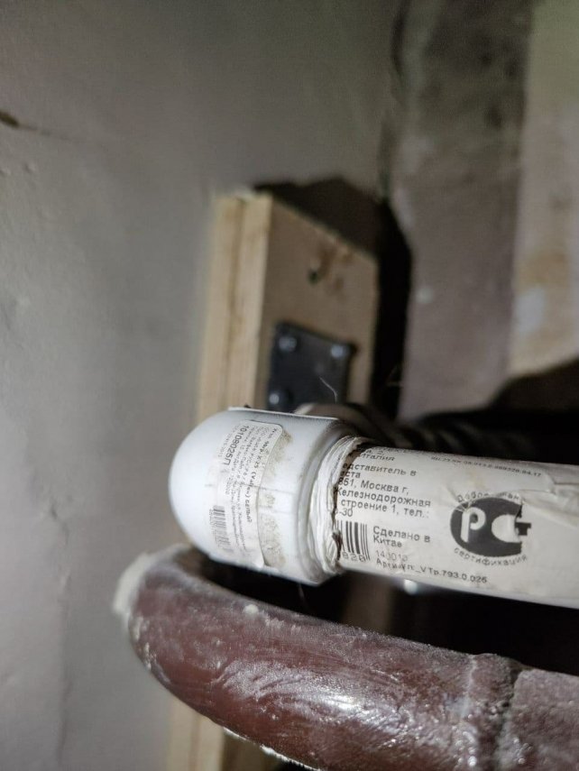

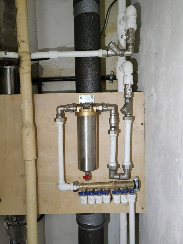

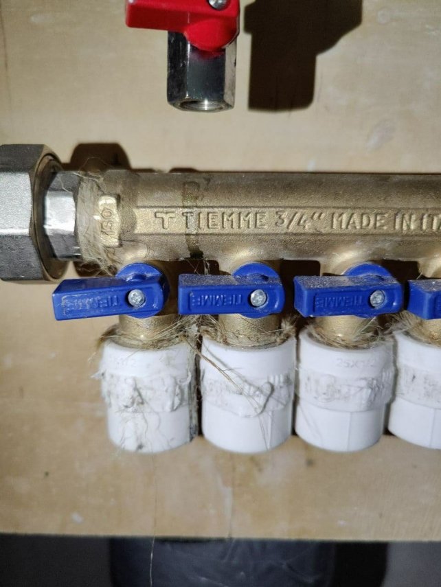

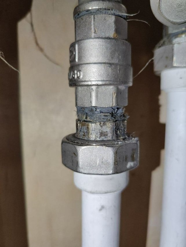

Сантехник делает вводной узел ХВС. Сегодня пришла посмотреть, увидела вот такие соединения, торчит пакля, паста, размер стыков разный, в одном месте на стыке оплавленный полипропилен (кажется труба приплавлена прямо с клейкой этикеткой). Это нормально или нет? Не потечет?

@Djai - этот "мастер" халтурщик, дилетант и пофигист. Бумага в паянном стыке не должна быть, теперь может потечь и привести к потопу. Судя по паянным стыкам, он их перегрел и заплавил изнутри. Фильтр - грязевик так ставить нельзя, странно, что ему это не известно.
StrainerThreadPosition
