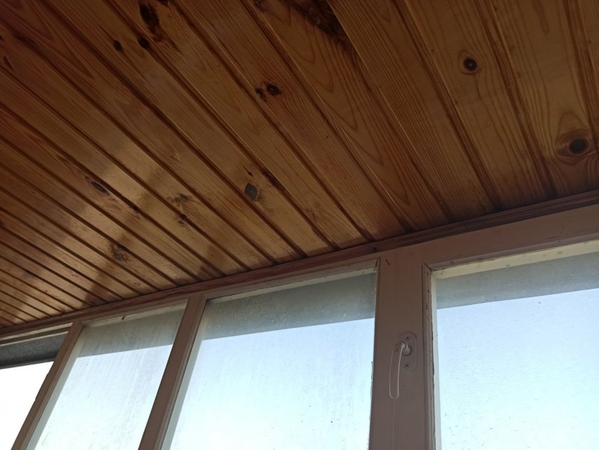

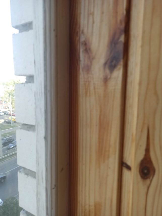

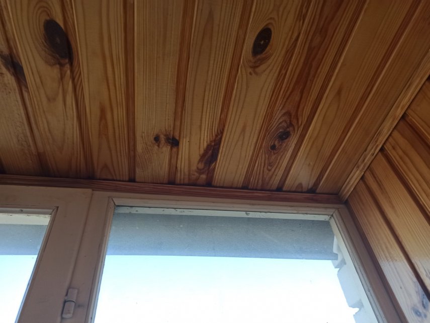

Хочу поменять старую деревянную раму на металопластик на балконе. Деревянная рама 40мм - стоит на краю кирпича, а новая минимум 70мм...
К раме плотно подходит вагонка со стены и потолка...
Нужно ли будет полностью разбирать вагонку или можно чем-то срезать вагонку прямо со стены в месте прилегания, чтобы обеспечить монтаж..?
или может есть какие-то другие варианты решений?
IMG_20210816_085713
IMG_20210816_085711
IMG_20210816_085707
Вопрос конечно интересный, нужно понять как сделан каркас под вагонку и не прикручен ли он к оконной раме.
Но опять же, новую раму поставить можно, но нужно подумать как запенить стык между рамой и стенами.
