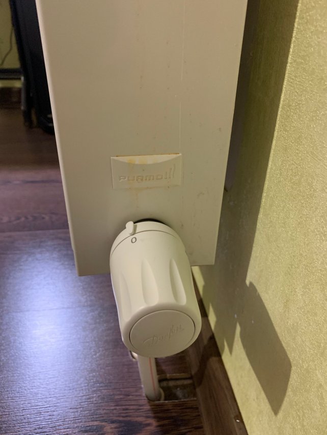

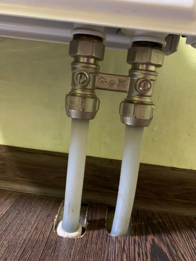

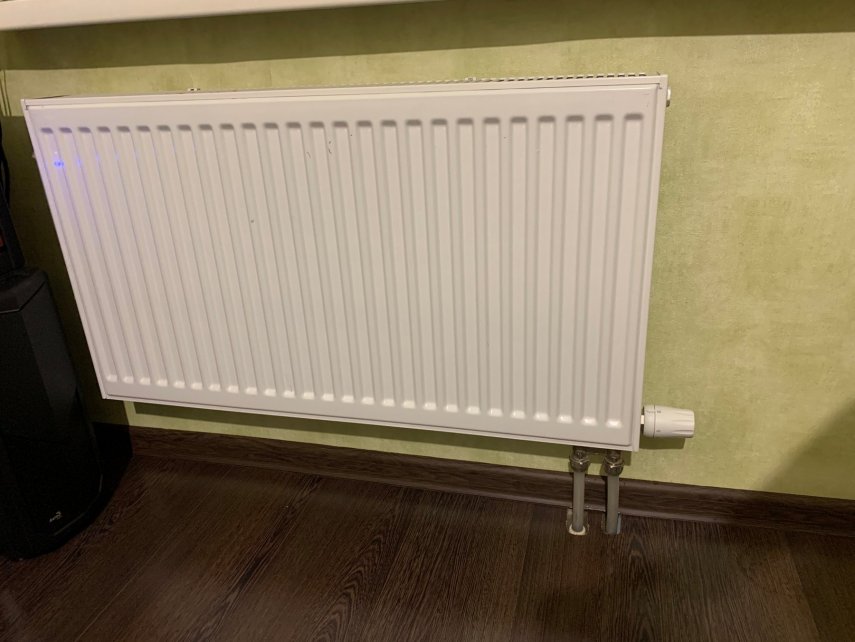

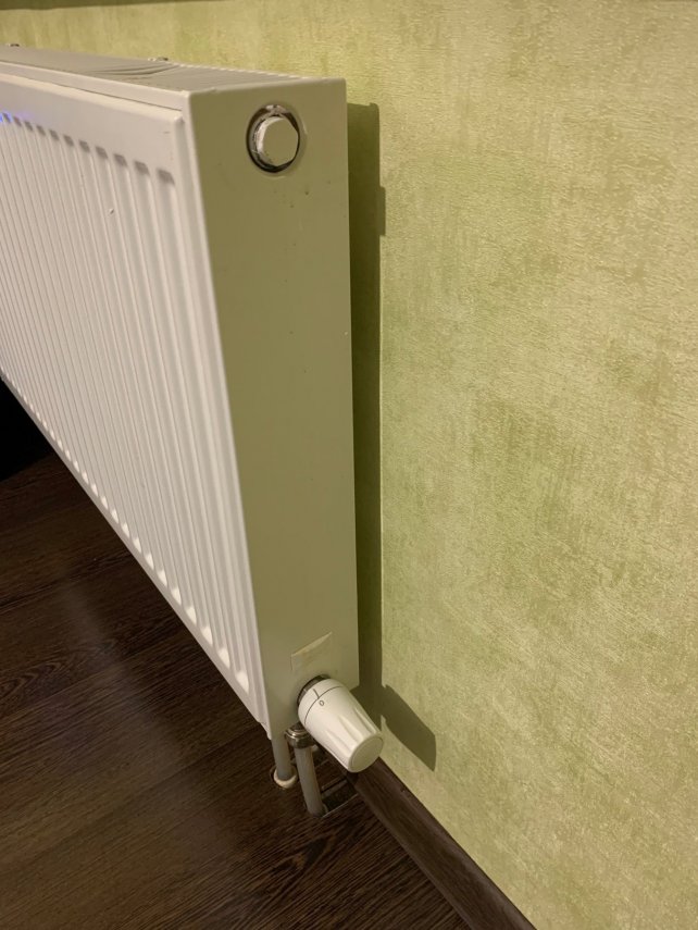

С началом отопительного сезона снова началась ежегодная проблема. К слову была всегда, с начала покупки новостройки (4года уже).
В общем проблема такая. Стоят радиаторы purmo (3 шт по квартире, проблема со всеми одинаковая). Двухтрубные. В них вставлены клапана и терморегуляторы. Если выставить терморегулятор на какое-то значение, то батарея сначала остынет, а при открытии клапана (я так понимаю) начинается ужасно громкий гул и стук. Если открыть на максимум, проблем нет, топит во всю. Если отключить в 0, тоже все ок. Именно в переходящий момент открытия (автоматического). Сначала решил сменить сам терморегулятор - не помогло. Вызвал сантехника из УК, говорит надо менять клапана, долго нигде не мог найти их, в итоге на днях нашел, поменял на одном радиаторе - ничего не поменялось. Почитал похожие форумы по проблеме, говорят есть 3 варианта, либо перепутаны подача и обратка, либо клапан стоит в обратную сторону, либо воздух.
То что клапан стоит в обратную сторону... ну как бы вряд ли) по другому его не врутишь)
Воздух тоже весь выпускал.
А вот по поводу подачи и обратки,. стал сомневаться. Как это вообще можно проверить и узнать. И как можно исправить, если это так?
Ну может еще есть какие-то мысли по этому поводу.. На всякий случай приложил фото разных ракурсов.
Спасибо.

Совет, как исправить не дам, но меня смутило,что может регулировать термоголовка тупо вкрученная в радиатор? Регулировка должна стоять или на входе или на выходе трубы. Примерно вот так:
Где обратка ,а где подача не узнать, все под полом. Можно посмотреть на врезке,но не факт,что не напутали под полом. Самый оптимальный вариант развернуть радиатор. Я не профи, поэтому мои размышления только для информации

Вода остывает в радиаторе, термометр это видит. А ещё можно полностью перекрыть радиатор и открыть, следя за температурами, тут и термометра не надо. :)
Вода должна "наезжать" на термоклапан. То есть исходя из показанного, подача должна быть слева скорее всего.
Ещё возможен вариант излишнего перепада давлений подача/обратка.
