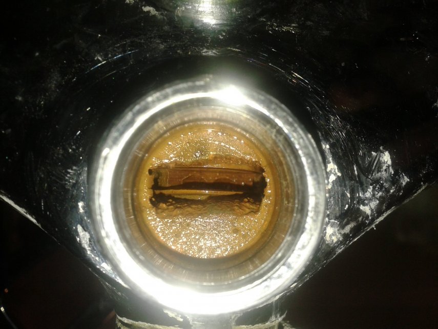

Излив для раковины и ванной в ванной комнате. Раньше подтекало как попало и больше, потому что действительно детали старого излива поизносились. Менял резиновые кольца, было то лучше, то хуже. После установки нового излива удалось локализовать главную проблему — так или иначе подтекает НАД гайкой излива. Посмотрел, какая обстановка на пути воды до попадания в излив. Увиденное позволяет предположить, что ширина увеличилась и чем сильнее напор, тем больше, хоть и немного, воды просачивается в обход, и, соответственно, выходит наружу через доступную щель.
Если в чём-то ошибся, прошу поправить.
2
Кажется, поспешил с выводами и течёт не над гайкой, а из-под переключателя на душ. В силе пока вопрос — то, что на фото, по краям отверстия, это проржавело и расширилось или, наоборот, налёт лишний?

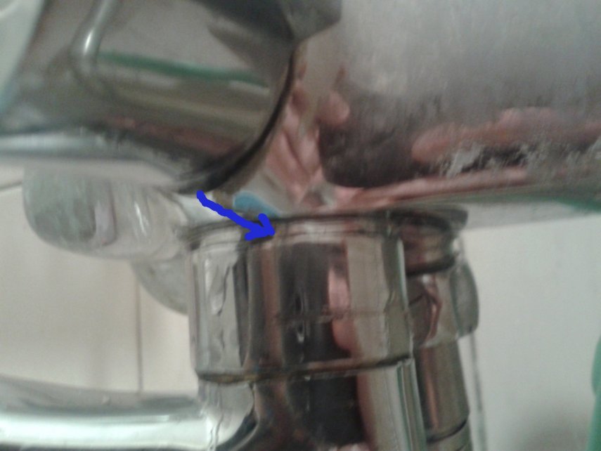

Схема того, как, подтекает. Из-под переключателя более незаметно к верху гайки излива, там накапливается и создаётся иллюзия, что это из-под гайки. Это решает вопрос о замене смесителя, так как нормально чинить переключатель затруднительно уже на первом этапе снятия крутилки, винтик проржавел и не отвинчивается, а крестовое углубление на шляпке только мнётся и деформируется от отвёртки. Смесителю ~9 лет.
