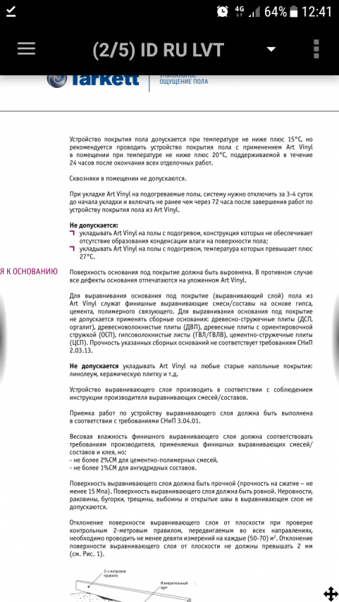

посмотрите в документах на кварцвинил требования к основанию.Там указано что дерево в любом виде не подходит. На форуме где то видел что поверх "деревянного" пола приклеивали сначала гвл,а на него уже ложили финиш линолеум.Наверное под кварцвинил такой фокус тоже прошел бы(но это неточно я не профи)
Ну а "музыкальность" пола похоже так и останется,но это скорее всего не от сырой фанеры,а от несоответствия материалов основания и финиша.Попроще говоря фанера "играет" и от нее отклеивается местами кварцвинил и трещит.

вот что по поводу основания под кварцвинил пишет таркетт.Так что даже если у вас "поет" фанера,то она так и продолжит.До тех пор пока не переделаете пол как положено.
