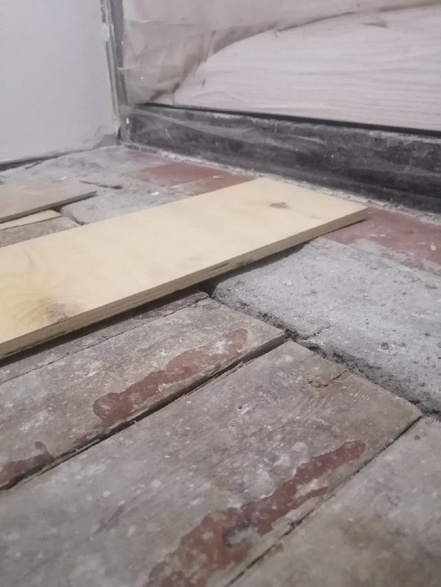

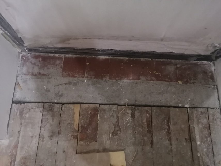

2. Так же в прихожей возле входной двери лежит плитка (захватили 15 см от подьезда), и уже после 15 см плитки идет деревянный пол, но он ниже на 5мм чем плитка. Не хочу вкручивать фанеру в плитку, да и как их в один уровень привести непонятно. Решил фанеру класть до плитки, потом надо чем-то 5мм заложить на плитку. Есть кусок типо МДФ (остался от упаковки, в котором была входная дверь) или это какой-то другой пресованный материал. Можно им эти 15 см накрыть? Его он влаги не разорвет? Есть ещё советы, чем можно этот кусок укрыть?
Заранее всем спасибо за ответы!
Чтобы было чуть понятнее по 2 вопросу, приложу фото. Вот это место не пойму как выровнять. Фанера 10мм, перепад 5мм примерно.
Подскажите пожалуйста!

Сделать в стык, перепад отровнять в примеру плиточным клеем.
Или сбить и продолжить фанерой
