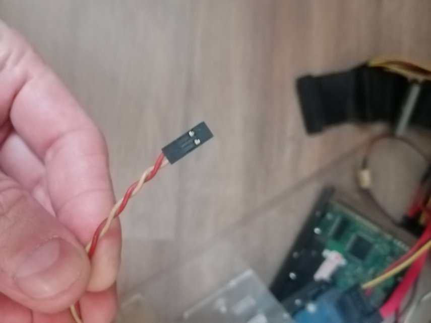

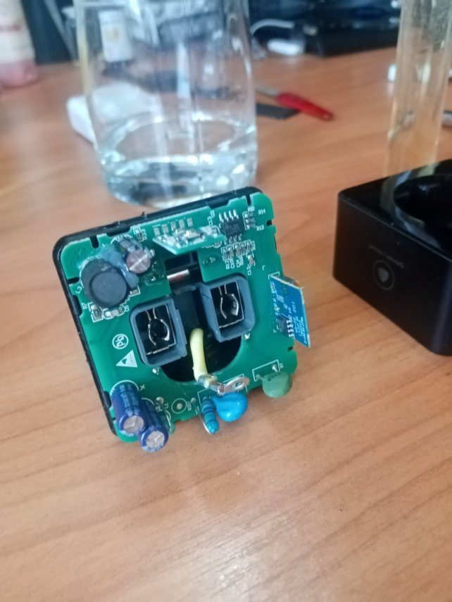

Доброе утро. Вопрос такой: имеется Яндекс розетка YNDX-0007 и хочу переделать её под кнопку включения ПК. То есть переделать её под прерыватель так называемый. Соответственно не могу сообразить куда провода от ПК можно подсоединить к розетке яндекса, что бы они замыкались без тока на сами провода, а то материнка сгорит? Для размыкания я сценарий сделаю

если поднимешь плату (надо отпаять контакты реле) увидишь само реле можно поколхозить и использовать его контакт - но это всё сложно, намного проще в комп поставить дополнительное реле с катушкой на 220 В а от него замыкающиеся контакты параллельно кнопке включения, ну и на это реле питание прям с розетки брать
