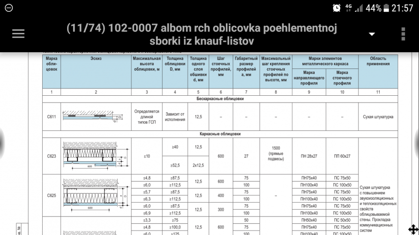

Расстояние между профилями стоечными для минваты
шаг ПС зависит от итоговой конструкции.К примеру на сайте у кнауфа есть рабочие чертежи перегородок и облицовок.Возможно у других производителей есть нечто подобное.
Покупаю в рулоне, и отпиливаю какую нужно ширину, делю рулон на 3 части, если профиля через 40
