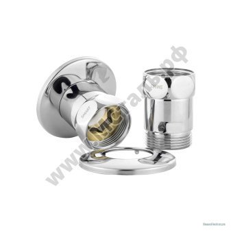

Смотрите в самом начале темы. Я уточнил тип соединения полотенцесушителя с выводами. По фото непонятно, но очень похоже, что использован вот такой соединитель
Если это так ( а скорее всего это так), то у них есть встроенная болезнь, причины, симптомы и методы лечения которой я описал там же. Сделать это можно любыми мужскими руками даже при не до конца перекрывающем воду верхнем кране. Если любых мужских рук в доме нет, то надо было приспособить руки приходившего сантехника. Увы, из квалификация не позволяет надеяться, что они сами догадаются и сделают (или догадаются, но предпочтут более денежную замену простой, быстрой и потому недорогой подтяжке гайки соединителя).
