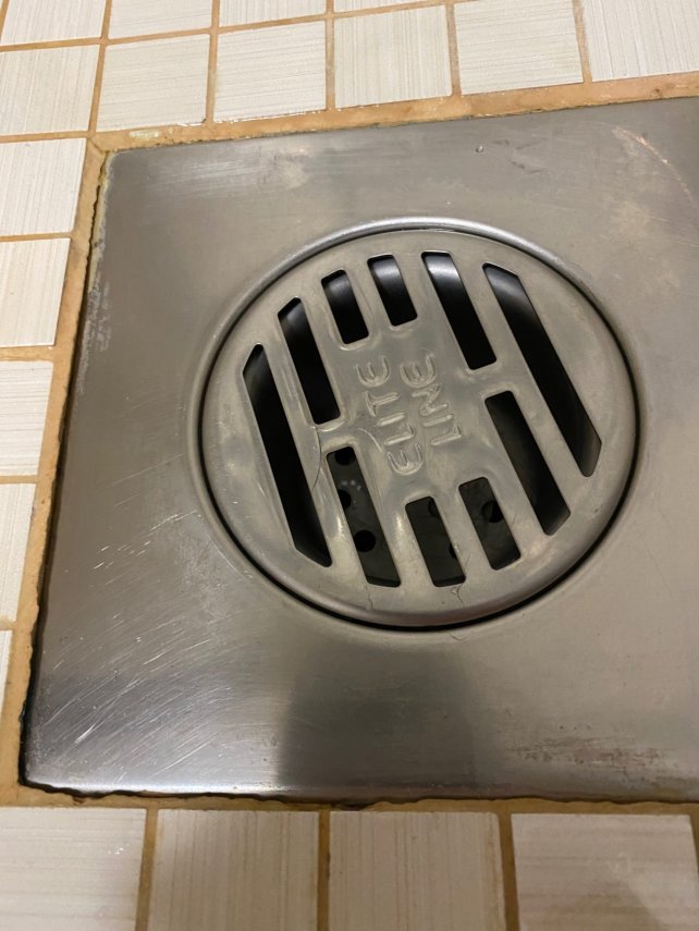

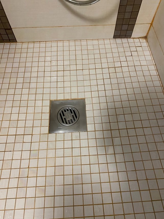

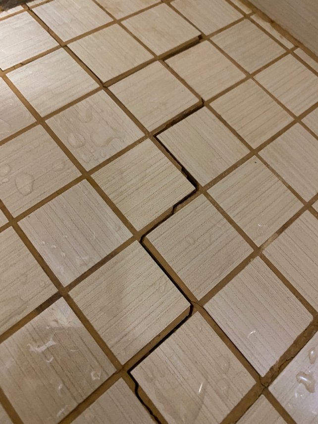

Добрый день! Возникла проблема. Ремонту восемь лет. На днях в душе заметил, что треснула по швам мозаика и просел слив. Подскажите что делать и как исправить?

Потому что гидроизоляции нет или она (или конструктив поддона) крайне странная. Полностью переделывать! Без вариантов. Пока соседи не прибежали с претензиями, тогда ещё и соседям будете переделывать.
8 лет это очень хороший срок эксплуатации для девайса этого уровня.
И пора реконструировать.
Не надо пугаться. В данном случае надо учесть 2 момента:
- переделывать весь санузел или пол.
- оперативно подстроиться под то, что выявит демонтаж.
Лайт вариант - сняв мозаику и обнаружив приличную основу, всего лишь надо обработать от плесени химией. Восстановить поверхность, разуклонку, проверить трап(обслужить обязательно!!!)
Нанести современную гидроизоляцию(вот тут неплохо по бортам снять некоторое количество мозаики вверх и завести ленты).
Монтаж мозаики и затирка эпоксидная. По периметру герметик.
Данное действо не такое сложное. И затратное.
Хочу предупредить, что мозаика это сложная часть плиточного исскуства.
Если финансы позволяют, то заменить на моноплиту из крупноформата.
