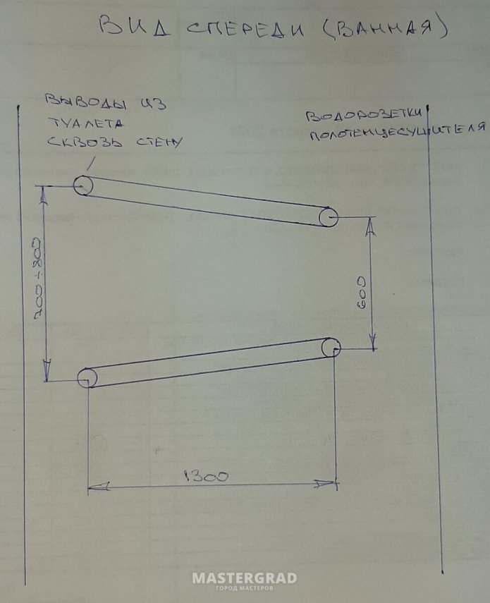

По итогам изучения интернетов пришел к следующей конфгурации: на оцинкованном 1" стояке ГВС вырезается средняя часть стояка и вваривается несмещенный незауженный байпас с двумя Г-образными оцинкованными отводами 3/4", шаровые краны 3/4" и далее через комбинированные муфты полипропиленом 25 трасса к полотенцесушителю с уклоном около 5 см на 1,3 м. От середины байпаса - еще один Г-образный отвод 3/4", шаровый кран 3/4", комбинированная муфта и далее разводка ГВС в ванную и на кухню.
Отверстия в байпасе под отводы постараюсь сделать у знакомого на производстве (с ровными краями и контурами), у него же постараюсь заказать приварку отводов к байпасу полуавтоматом. Вырезать стояк и вваривать байпас будет ЖЭКовский сварщик. Если он откажется работать с чужой конструкцией, ЖЭКовский сантехник нарежет резьбы и соберет на сгонах (нежелательно, но на всякий случай держу в уме).
От руки накидал эскизы. Ручкой нарисовал то, что касается полотенцесушитея, карандашом - ГВС. Доступ к переварке стояка и работе с таким длинным байпасом есть.

1.По приведенным выше рисункам есть критические ошибки?
