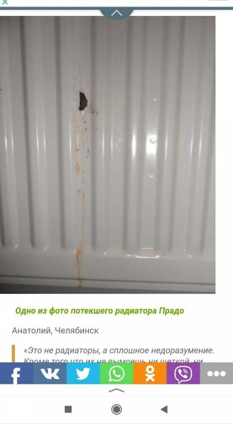

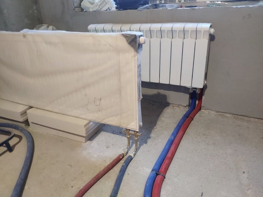

Стальные панельные радиаторы Prado с очень тонкой толщиной стенок, порядка 1,2мм и если модель с нижним подключением, то они уже имеют встроенный термостат, осталось только поставить на них термоголовку и вопрос регулировки комфортной температуры в каждом помещении будет решен лучше, чем вы хотите регулировкой всего поступающего потока из МОП. На фото замена этих радиаторов на биметаллические Rifar и сквозная точечная коррозия на Prado https://otzovik.com/rev...1091430.html

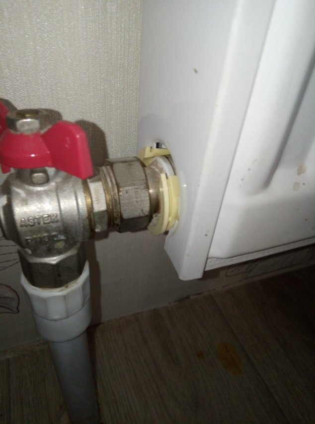

@Саргос - подводка к радиаторам Prado у вас боковая или нижняя ? Всех этих вопросов, которые мне приходится вытягивать из вас клещами, можно было бы избежать всего лишь одним фото вашего радиатора
@Саргос - при нижнем подключении в панельных радиаторах Prado с завода уже встроен термостат, вам остаётся только поставить термоголовку и вопрос по регулировке комфортной температуры в каждом помещении будет решен.
На фото всего радиатора экрана не хватило ? Такое впечатление, что это надо мне, а не вам... остальную информацию получайте из космоса.
я же специально сделал снимок крупным планом.С другой стороны тоже самое чего не понятно.
