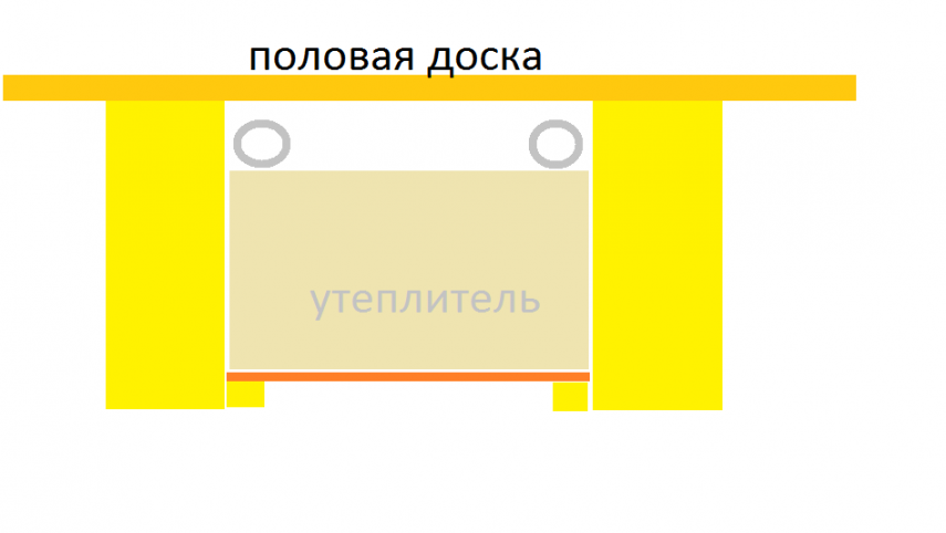

Здравствуйте. Строю дачный домик (для себя). Пол планирую делать деревянный (балки, на них доски). В старом доме проживаем до ноября месяца. В это время уже становится весьма прохладно и полы в домике холодные, хотя обогреватель прогревает воздух нормально. Щас думаю можно ли сделать теплый пол в деревянном полу. Мысли такие - балки с низу подшить ОСБ. На него между балок проложить утеплитель. На утеплитель трубы тёплого пола. Сврху половая доска.
Я понимаю что дерево плохой теплопроводник. Подскажите кто что думает по этому поводу. Будет ли толк от такого тёплого пола.

От тёплого пола закрытого деревом эффект будет минимальный
Понимаете что получитс, это как будто вы трубы тёплого пола в утеплитель замотаете, теплоноситель не будет отдавать тепло, котёл в холостую будет гонять воду, подогревая лишь изредка
Да. Только наверно не котёл а электронагрев. Но с другой стороны и теплопотерь особых не будет, только нужно будет ставить радиаторы отопления как основной источник тепла. А теплый пол только для того что бы пол не был ледяным.
Конечно это всё моя теория а как оно будет на самом деле мне остаётся только догадыватся.
Я наверно неправильно выразился. Котёл только не газовый а электрический.
