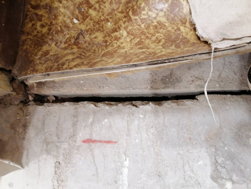

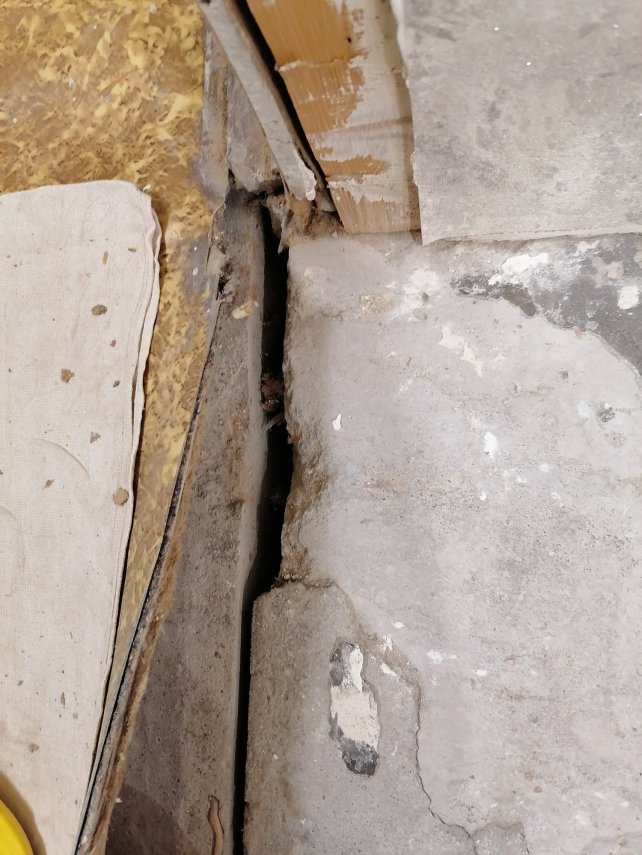

Чем заделать дыры между стыками бетонных плит в полу?
Основную полость монтажной пеной. При этом важно пуливизатором побрызгать для адгезии. По пыльной пена может не пристать. А потом удалить сверху 2-3 см пены по шву и пройтись герметиком санитарным или обмазочной гидроизоляцией, если есть в наличии. Одна пена воду не удержит.
@Ван Огромное спасибо в очередной раз, понял!
Прогрунтовать, запенить, заделать раствором. После высыхания нанести гидроизоляцию.

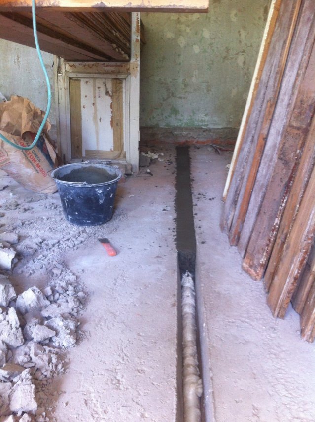

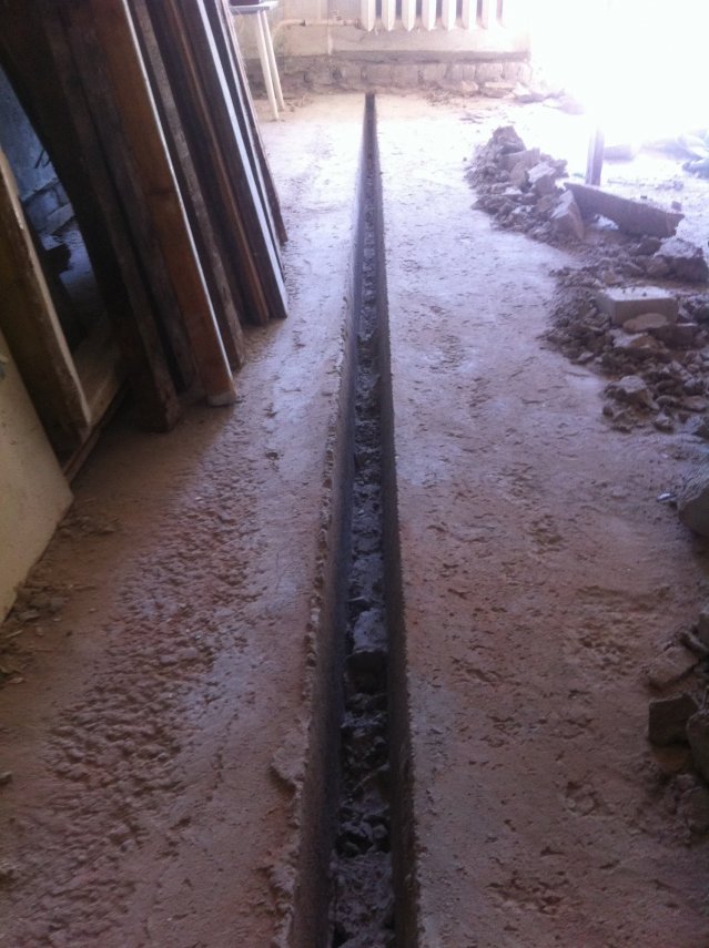

IMG_4439
IMG_4445
