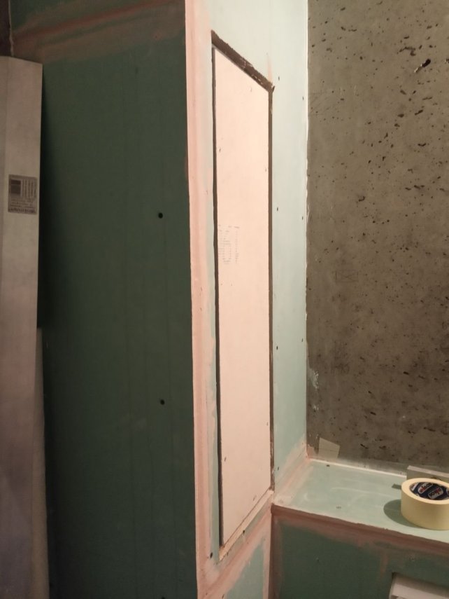

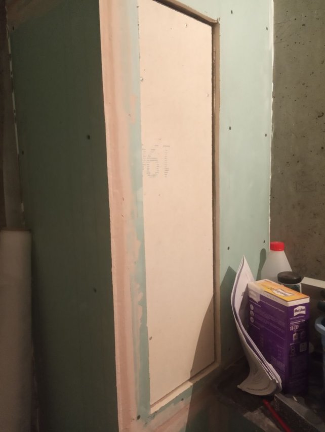

Поставил короб под облицовку плиткой на 50 профиле с облицовкой в два слоя ГВЛ, затем ГКЛ. Ревизионный люк (25*80) сделан на стальной раме из профильной трубы милиметров 20. Поэтому закрепив его к профилю он получается какбы утопленным на толщину второго слоя.
Чтобы выровнить плоскость, можно на этот люк наклеить лист ГКЛ или это решается другими способоми?

можно то можно, но лучше прикрутить, зачем такая броня под плитку? просто если добавить толщину на дверь и толщину плитки будет ли люк открываться?
Меня тоже смущает откроется ли люк (он кстати нажимной). Как вынести люк вперед - у меня только одна идея: прикрутить к профилью, к которому сейчас закреплен люк, полоски профиля заходящие в проем и уже к ним закрепить люк..
люк ставится вровень, это конструктив люка с таким недостатком, проблемы будут не со вторым слоем ГКЛ, там зазор большой, а когда уложите плитку, тут шов может не дать корректно открывать люк
