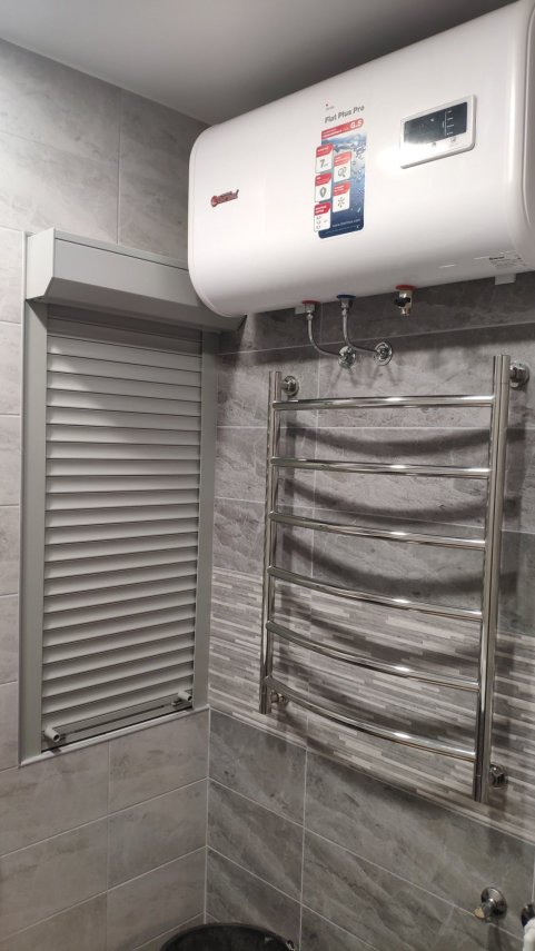

Готовлюсь к сезону - купил водогрей горизонтальный термекс if-pro. Смотрю у него три выхода:
  1. Горячая вода
  2. Холодная вода
  3. Сливной патрубок

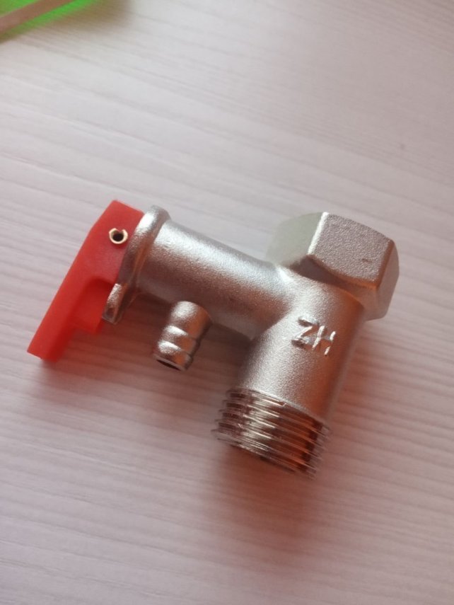

Хорошо, смотрю схему подключения - и тут для меня сюрприз - на патрубок холодной воды, перед вводом в водогрей, сразу после предохранительного клапана нарисована установка сливного вентиля.. У меня тут возник вопрос, на который я пока так и не смог найти ответа - почему сливной вентиль ставить надо на патрубок холодной воды, а не на сливной патрубок, скрутив с него заглушку? Погуглил, в нескольких местах нашел что типа в заглушку сливного патрубка ставиться магниевый анод - но я вижу, что это обычная латунная заглушка... непонимаю

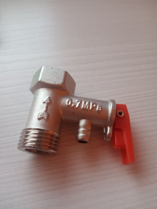

И второе, подскажите какой предохранительный клапан можно ивзять взамен штатному - уж больно он както хлипко выглядит (на фото). Из того что смог найти с доставкой ITAP 367 1/2 (но он на 8бар, а штатный на 7), Thermowatt 3418003, Gappo G146, Ballu H95 HFA7-1 и всякие прочие неизвестные... Thermowatt и Gappo выглядят близнецами, но ценник в 4 раза больше..

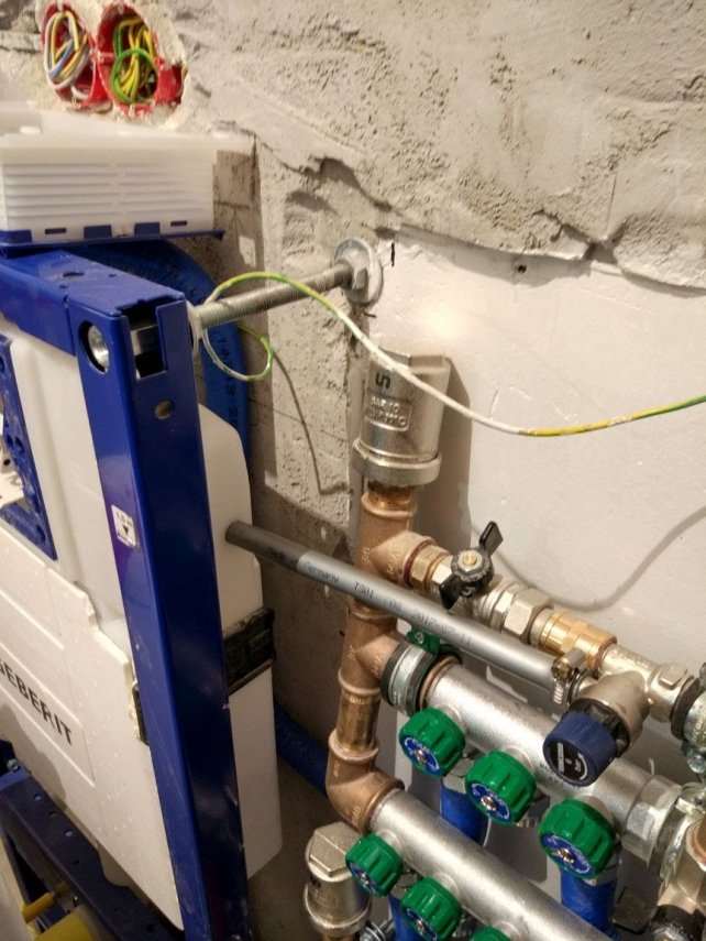

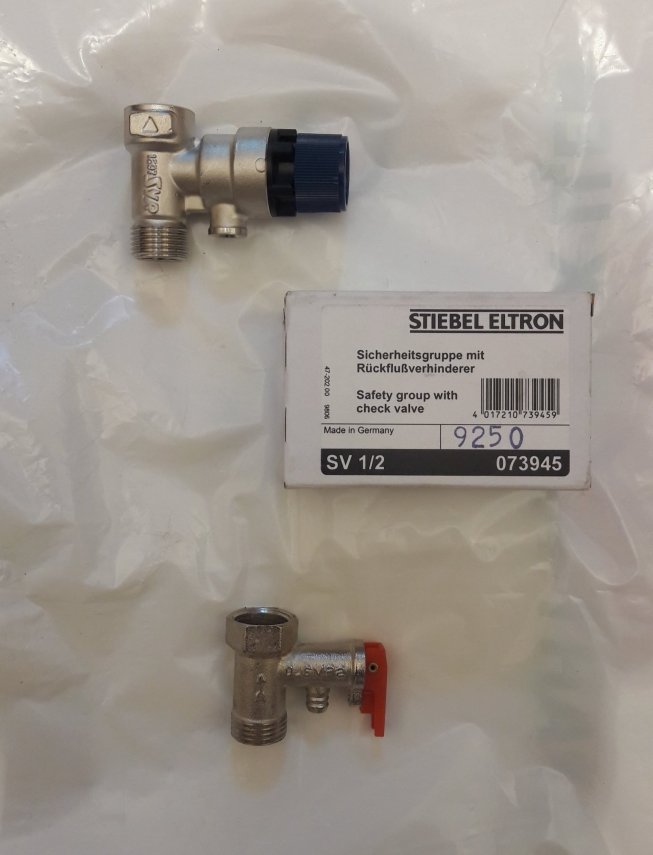

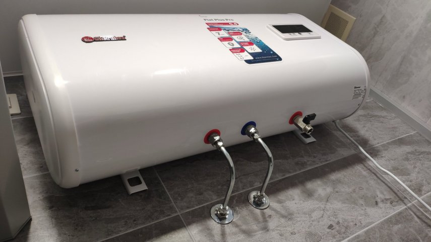

@puritania - вчера поставил точно такой же водонагреватель. Хоть я был и против покупки владельцем моделей от Термекс, потому как слишком много сейчас нареканий в сети на этого производителя. А ведь в начале 2000-х тысячных это была одна из лучших бюджетных марок. Справа, снизу бака, кран для слива воды, предохранительный клапан (ГБ) установил штатный, в сантехшкафу, слив с него сделал в сифон HepVo. Конечно же лучшим выбором ГБ для бойлера будет предохранительный клапан ZYR , который идёт так же и под маркой Штибель SV-1/2, но ценник у него был слишком высоким и раньше, поэтому здесь пришлось экономить на усмотрение заказчика.20180511_154017.thumb.jpg.18b78aac2982fd12793c939961e07e19.jpg

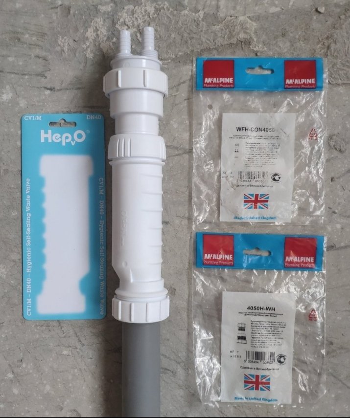

Благодарю! Спасибо за наводку на клапан и сифон. Сифон у меня между прочим был куплен под это дело MRNRV40 надобудет поискать какк нему штуцеры прикрепить, воронку передумал..

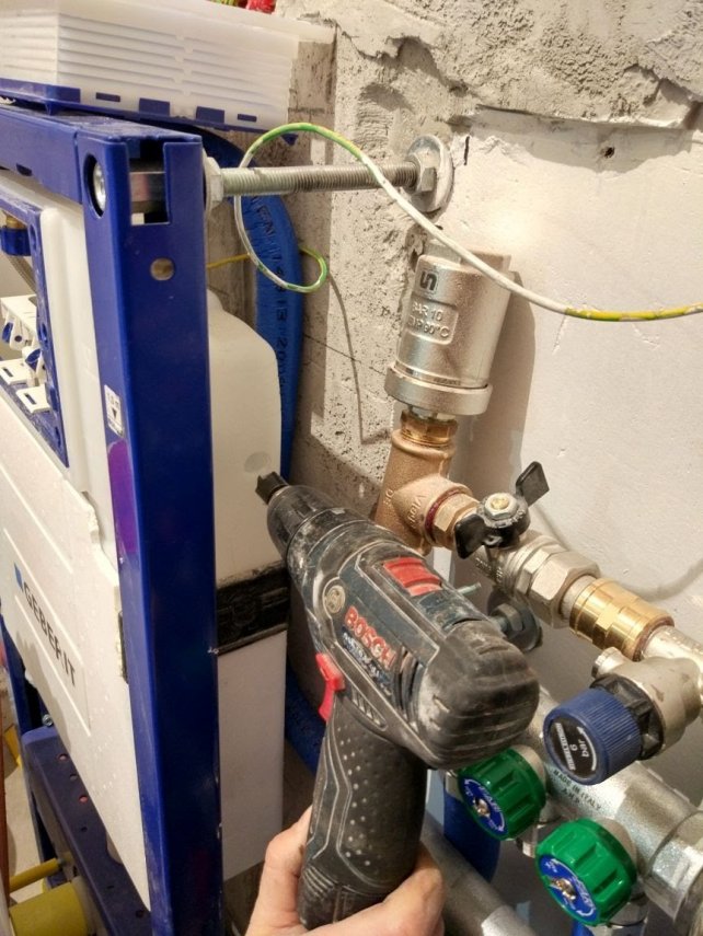

@puritania - если водонагреватель бывает установлен сверху над инсталляцией для унитаза, то трубку сброса с предохранительного клапана я иногда делаю в пластиковый смывной бачок.

@mrtechniksan, найти Штибель оказалось проблемой нынче) Нашел гдк могут доставить Clage Typ 34 1/2 - на нем тоже написано SYR. Правда он какойто очень маленький. В них во всех идет одновременно обратный и переходной клапан?)

В общем взял вот такую штуку валтековскую, выглядет лучше чем штатный клапан и в магазине есть...
